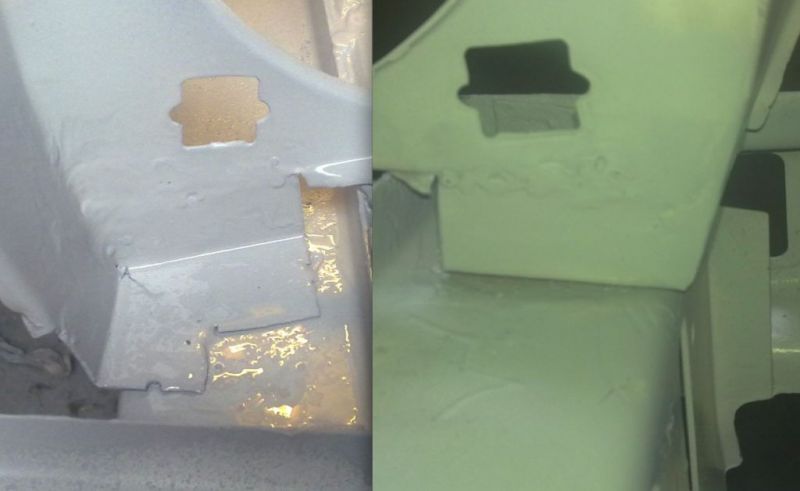

    Hab überall dahin Farbe/Schweißgrund aufgebracht, wo blankes Blech war. Dient eigentlich nur gegen Flugrost der in den nächsten Tagen entstehen könnte. Das Epoxy wollte ich erst anwenden wenn alles fertig geschweißt ist. Das Lackierpistolen reinigen hinderte mich daran jetzt schon zu epoxieren :rolleyes: Lieber später nochmal mit der Flex und der Dratbürste die Farbe abschruppen. Geht doch relativ fix.
    Ja das mit dem Verschleifen, dachte ich mir schon das Du danach fragen würdest :)
    Habs erst mit ner runter geschruppten Schruppscheibe probiert. Kam dann natürlich nicht überall damit hin und erinnerte mich das ich doch verschiedene Metallfräßer im Schrank hatte. Damit und ner Biegsamen Welle, ging das dann ganz gut.
    Karosseriekleber, sollte ich aber keinen mehr verwenden? Oder doch und wohin?
    PS: nur auf den Schweißnähten ist der Schweißgrund drauf. Wollte keinen normalen Lack nehmen...
    Habs Stumpf gemacht und die Winkelbleche unten durch neue ersetzt.
    Wenn man etwas besser machen hätte können, dann bin ich dankbar für jede Kritik! Das Weise ist nur vorrübergehend Schweißgrund. Werd ich am Schluss wieder durch Epoxy Grund ersetzen, füllern und schleifen.

    Meinst du das Blech rechts mit dem ca 2-3cm großen Spalt? Nee das hab ich raus geflext, weil das schon wieder so komplett rostig war... Das wollte ich noch neu einsetzen: Das sah alles so dermaßen gepfuscht aus, zum Heulen. Beim raus flexen des Bleches, gerieht ich wieder an ein Blech, wo ich nur anfassen brauchtem, da war es von der Halterung abgesprungen. Zum Glück hat die Kotflügel hinten nicht der selbe Schweißer gemacht, sondern sein damaliger Kollege... :ahhhh:
    Bei der Maske, das reicht doch wenn ich es stumpf dran schweiße und nicht überlappt, oder muss das überlappend sein? Unten auf dem Träger das wird aber schon abgewinkelt und nicht einfach stumpf draufgesetzt!
