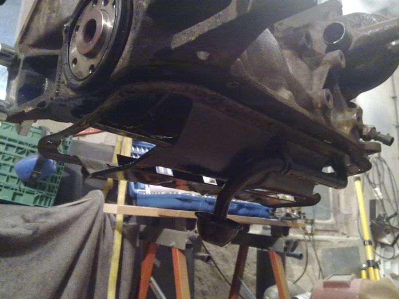

    Der c16nz hat nun kein loses Schwallblech mehr :) Scheint wohl verschiedene Ölwannen gegeben zu haben. Welche mit Schwallblech integriert und welche mit einem extra Schwallblech bei dem die Ölwanne keins hat. Hier habe ich dann auch wieder nur eine Ölwannendichtung verwendet. Reicht doch hoffentlich... Denn nun hab ich endlich mal verstanden wieso ich immer 2 Ölwannendichtungen bekommen hatte... Bei der Umrüstung musste ich aber auch das Ansaugrohr wechseln, da die Ölwanne sonst nicht richtig drauf gepasst hatte. Das andere Ansaugrohr, was vom x16sz stammt zeigt auch exakt nach unten und nicht schräg zur Seite wie das original war...
