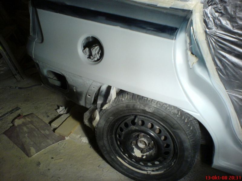

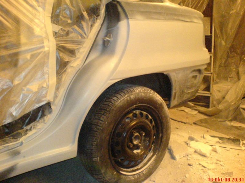

so wie du hab ich vor 4 Jahren am Kadett rumgeflucht. hab es dann schließlich machen lassen... Was ich "mitbekommen" habe, hat man den Kotflügel in Form geschliffen und merkt das irgendwo eine Delle ist, dann hab ich es nie hinbekommen nur diese Stelle zu bearbeiten, weil dann irgendwo anders wieder zuviel Material weggenommen wurde, was nicht sein durfte. Manchmal ist es auch ein Problem wenn verschiedene Arten Spachtelmasse geschliffen werden. ich meine wenn du schleifst und dann kommt eine andere Schicht Spachtelmasse durch die härter ist. Dann wirds wieder uneben. Ich habe dann JETZT beim Astra immer ganzflächig aufgetragen. Zuvor hatte ich mir aus einem verzinkten Blechstreifen ne Megaspachtel gebaut. Also 1meter Lang. Den Streifen in meine Abkantbank gelegt und umgekantet und dann zusammen gedrückt, damit eine glatte steifere Kante ensteht. Damit hab ich die Spachtel schön gleichmäßig glatt gezogen bekommen.
Mit meiner Selbstbauschleife dann mit nicht Bärigem sondern gemäßigtem Druck länger hin und her geschliffen. Zuvor die ganze Fläche mit einem billigen dunklen Lack leicht eingenebelt, damit man sieht wo überall geschliffen wurde und dann immer mal ab und zu die Fläche mit Silikonentferner eingerieben um die Spachtel auch mal glänzen zu sehen. Gerade wegen der Kante beim Kotflügel ob die auch schön gerade ist
Von der Zeit her... Wie lang braucht sowas normalerweise? Ich hab für beide Kotflügel 2 Tage gebraucht. Zum schlüss mit dem Styropor Schleifgerät ging es wirklich recht schnell

So schauts nun aus! Nach 3 mal Spachtelmasse aufbringen, hab ich nun endlich mein selbstgebautes Schleifwerkzeug gefunden um den geschweißten Kotflügel wieder ohne hugel und bugel aussehen zu lassen
10mm Hartschaumplatte so bleit wie der ganze Kotflügel mit 60er Schleifpapier bekleben und die Hände und arme soweit ausbreiten das alles schön anliegt. Dann los schleifen
Sieht so richtig toll aus
