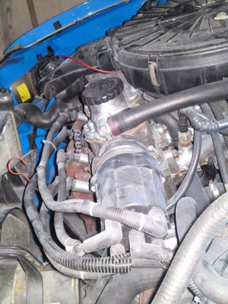

EDIT: Jetzt weis ich wie du meinst. Nee aber das mag ich nicht machen. Der Motor von mir ist nicht mehr 100% original. Der Zündzeitpunkt ist auch nicht da wo er original mal war. Aber bei deinem Bild, würde ich den Verteiler mal 2-3mm nach rechts drehen, wenn es jetzt doch nicht an die Zündreihenfolge liegen sollte, was aber trotzdem nix aus machen sollte. Mein c16nz spring selbst dann noch an, wenn er auf Anschlag spät gestellt ist, also ganz nach rechts.
