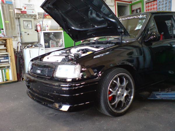

mein corsa a mit neu gemachten c20xe f13 und 195/45 14
sprengt im 5ten den orig gsi tacho (210)
werd demnächst mal mit nem gps navi mit km/h anzeige schauen was er genau bringt.denke mal das man dann nen genauen wert bekommt.
hatte 16 zoll von nem kumpel drauf. passen würde es,vorn nur etwas schmall
und nur um 5mm höher zu kommen steig ich net auf 16er um.

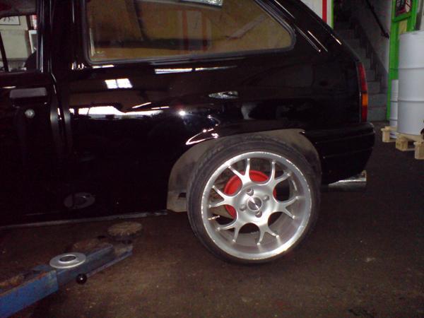

darüberhinaus wird die belastung für die antriebswellen bei 16 zoll gegenüber den 14 zöllern um einiges höher. und da ich kleine wellen fahr las ich das dann lieber.hier mal 2 pics
einmal vorn 7,7x15
und einmal hinten 9x15
kadett 16v motorhalter mit eigenbau zwischenstück.
orig getriebehalter,umgebohrte schwungscheibe auf kleine kupplung,da ich f13 fahre.antriebswellen und radnaben serie 1.2 i
...un der rest passt ja mehr oder weniger rein
schätz mal so ca 850 kilo,da bei mir alles kpl drin is.
