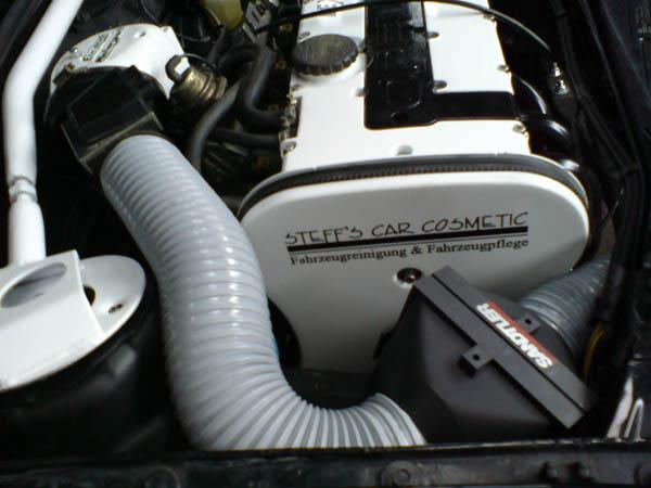

ansaugtrakt und spritleitungen sind auch fertig.
am freitag und samstag gehts dann malk an der auspuffanlage und der elektrik weiter.
