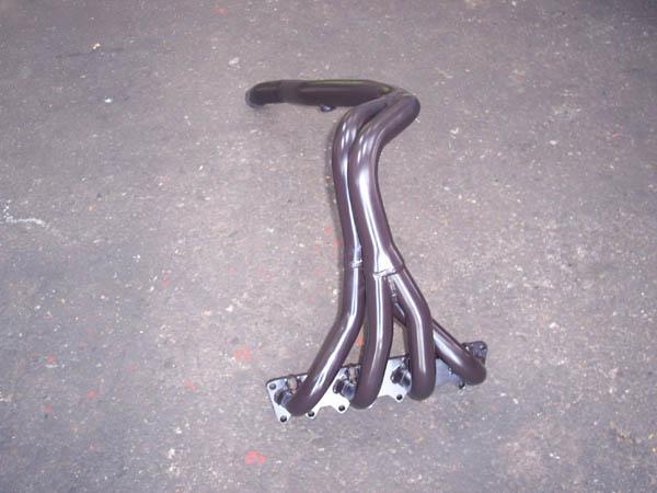

Es wird ja langsam, zwei Fragen, was für einen Lack hast du für den Krümmer genommen und wo hast du den MSD bestellt (Preis) ??ja,langsam,
hoffe ich hab ihn bis zur hochzeit fertig,sonst muss ich in den flitterwochen noch was schrauben
zum lack vom krümmer,das is schwarzer auspufflack.hersteller isat holts gum gum. dose ca 5€
hoffe der hält besser als das zinkspray auf meinem alten krümmer :]
den topf hab ich bei sandtler bestellt, knapp 100€ inc steuer.
is von powersprint construct.
haben unter auspuffanlagen ne linkndazu auf der sandtler homepage. -

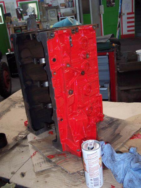

heut gings mal weiter.der block steht im lack
mitlerweile sind die kurbelwelle und kolben wieder drin.natürlich mit neuen lagerschalen und kolbenringen!
