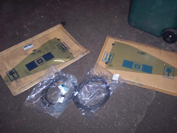

    und hab mir noch as schönes ergattert.da opel-classic-parts ja jetz hier bei mir im ort ist. bin ich hin wegen ausstellfenstern.
    und siehe da, hab noch 2 bekommen. sollen die letztem ihrer art in grüncolor sein dies jetz noch gab.da hab ich nochmal schwein gehabt.die fenstergummis gavbs auch noch neu.
    kann die jungs da nur empfehlen bei classicparts.sind sehr freundlich und hilfsbereit.
