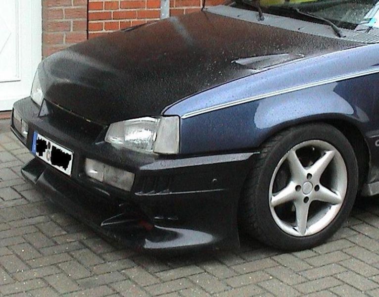

Würde mal sagen das du Vorne Bördeln mußt und das wahres auch schon ich mußte nicht mal Bördeln als ich bei mein 80/60 Fahrwerk meine 195 er drauf hatte, wenn du hinten immer noch deine Hand zwischen Radlauf und reifen bekommst ist er noch zu hoch ich bekomme nicht mal mein kleinen Finger hinten zwischen Radlauf und reifen.
Wie schon gesagt reifen drauf ziehen und danach die Radläufe einschweißen und anpassen, Tüv Trägt dir das schon ein.so sah meiner mit 195/50/15 ET38 7Jx15 Felge aus und wie gesagt mein 80/60 Fahrwerk.
Excalibur das ist ja das was ich auch wissen wollte, aber ich sage mall er möchte ja nur vorne 195 er drauf haben und das hat ja schon jeder zweite Kadett Eingetragen wenn er nicht gerade ET 0 hat ,
Hinten 205 er drauf setzen mit Radläufe vom D sollte auch passen, wie gesagt um das sagen zu können Brauch man die Daten von den Felgen und Welches Fahrwerk er drin hat.
Ich habe ein 80/60 Fahrwerk drin und habe bis jetzt alles drunter bekommen was ich wollte, es ist wie gesagt alles machbar wenn man möchte. -
Ja aber welche ET haben die Felgen und sind es 7x15 oder 7,5 x15 Felgen. ich brauchte bei meinen Felgen damals 7x15 ET 38 auch mit 195/50/15 vorne nichts machen. Was für ein Fahrwerk hast du drin?
da sind Hiten 10x17 ET 20 mit 245/35/17 mit 20 mm Spurplatten pro Seite und vorne 9x16 ET 15 mit 215/40/16 drauf passt auch und der Tüv meckert nicht, es ist alles machbar wenn man nur möchte.
Ich habe hinten 7,5x17 245/35/17 ET 35 mit 30 mm Spurplatten pro Seite drauf gehabt und der Tüv hat es so eingetragen habe die Kotflügel von vorne vom Kadett E hinten drin, Vorne habe ich 7,5x17 225/35/17 ET 35 drin gehabt, Vorne habe ich gebördelt und leicht gezogen.
Welche ET haben deine Felgen und was für Felgen hast du ?? -
