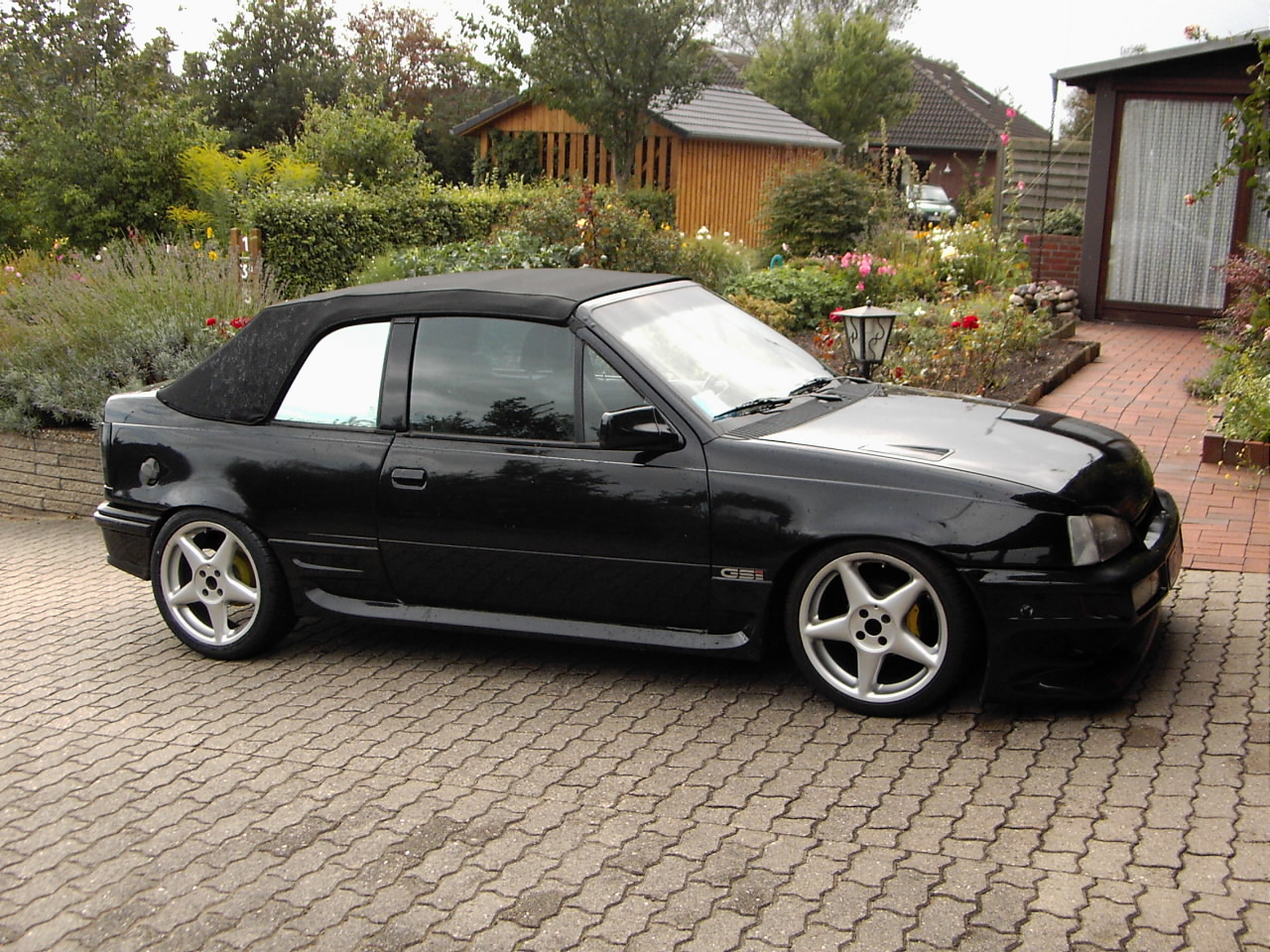

Warum nicht 245 die habe ich auch drauf (245/35/17 Hinten mit 3cm Spurplatten pro Seite und Vorne225/35/17)
Habe schon öfters geschrieben was ich alles gemacht habe, Vorne nur gebörtelt und ca 2 mm gezogen und hinten Runde Radläufe (Kotflügel von vorne hinten rein geschweißt) und noch gezogen ich meine es wahren pro Seite ca 7 cm.
Und die Innenradläufe geändert. -
die habe ich auch dran hat noch keiner gemäckert auch nicht der TÜV
ZitatAlles anzeigen
Original von crusher
Hui Lack hinten müsst anner Stoßi ma gemacht werdn. Sonst aber schick mit dem Nummernschild.grüßle
crusherBrauch noch kein Lack, habe ich noch gar nicht so angebaut noch ist die GSI Stoßstange dran
So wie es auf dem Bild ist habe ich es erstmal nur am PC bearbeitet um zu sehen wie es aussieht.
Nicht das ich mir die Mühe mache und es nachher scheiße aussieht. -
