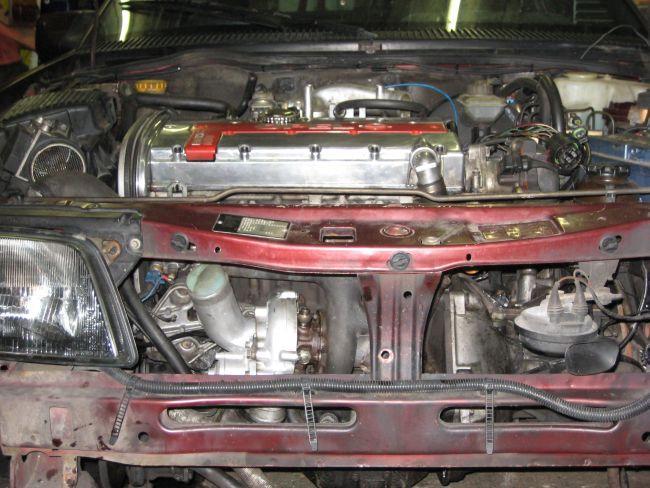

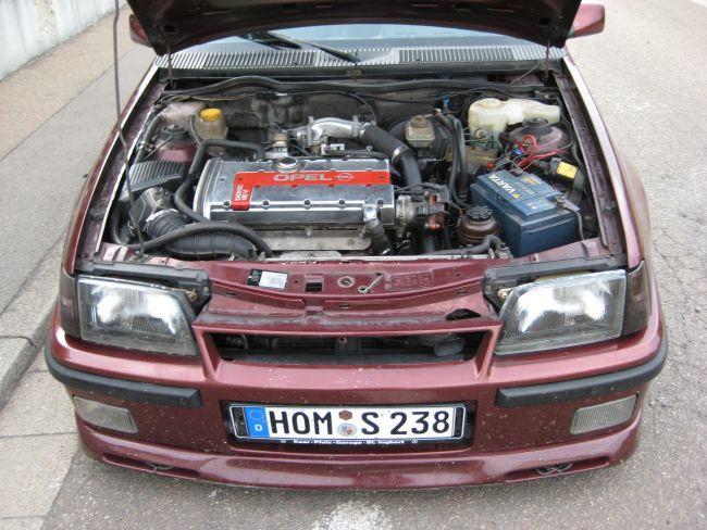

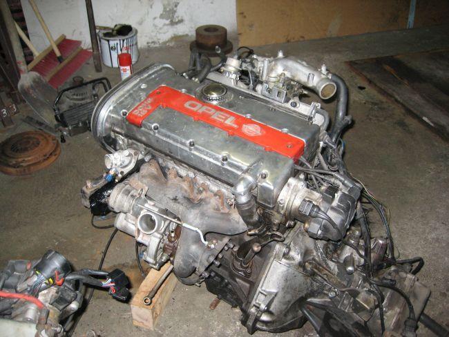

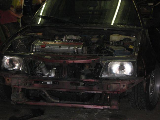

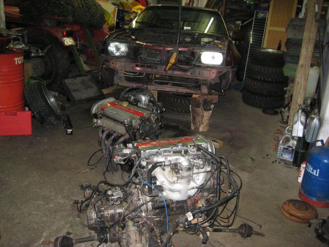

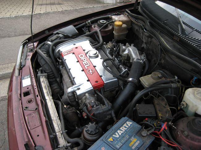

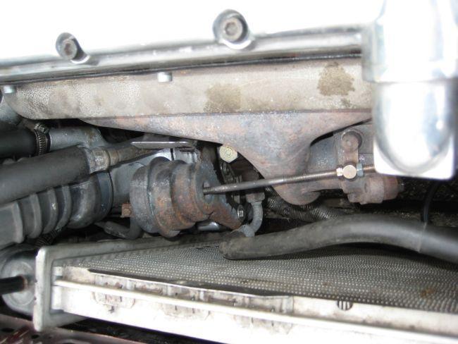

so also wie mein kumpel steven schon andeutete gabs jetzt ne kleine veränderun
hab letzt woche günstig nen kompletten let angeboten bekommen und nach nur kurzem überlegen hab ich zugeschlagen und so gabs wieder ne hauruck aktion und der turbo war innerhalb von 8 tagen drin (danke steven!!!! ) - gestern abend um 9 gabs die erste probefahrt und ich muss sagen ich bin begeistert, das teil schiebt mächtig an jetzt ![]()
achso ladeluftkühler hab ich noch keinen, das war auf die schnelle nicht möglich mein kühlerbauer will ihn aber nähste woche fertig haben, hab jetzt vorne einfach ein verbindungsrohr dazwischen gemacht zum probieren !
und jetzt die bilder
geht böse eng zu !

der lader ist aus einer a-klasse CDI
sieht man an der 668er teile nummer, das ist die motorenbezeichnung der a-klasse cdi motoren
