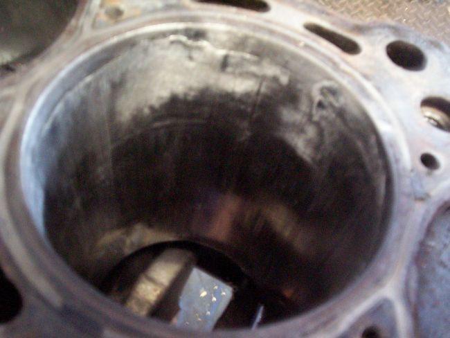

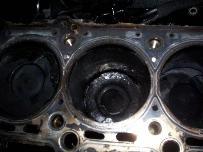

war der injektor vom 4. zylinder undicht dadurch isser auf dem zylinder wohl zu heiß geworden und der kolben geschmolzen, das geschmolzene material hat sich schön an der zylinderwand abgesetzt und er hat angefangen zu fressen wobei das meiste was man sieht der abrieb vom kolben ist

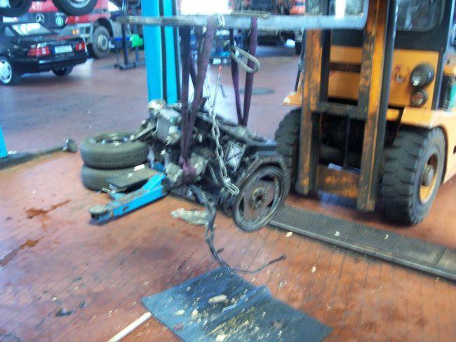

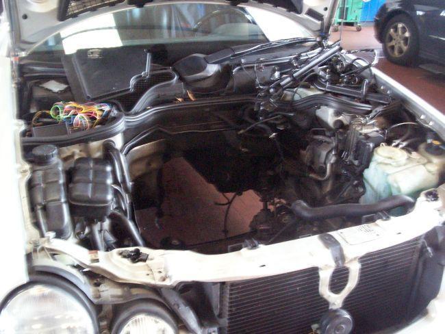

hab heut den motor ausgebaut und zerlegt und bring ihn montag oder dienstag zum neu hohnen bzw. wenns nötig ist aufbohren zum motorenbauer
