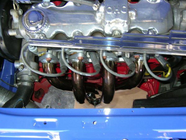

hat ca. 8cm bis die rohre nach unten weg gehen der Fächer hat ca.13cm (C20NE)
Ich nehme mal an, du meinst die Rohre vom Zylinderkopf raus. Was für ein Fächerkrümmer ist denn das (Marke ?) ? Ich hab/hatte Lexmaul und Mattig Fächerkrümmer am C20NE dran gehabt - keine Probleme mitm Abstand zum Kühler. -

Ich hoff man erkennt´s :
