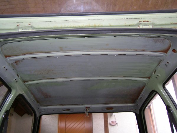

Bei dem Sauwetter war mir so langweilig, daß ich den Himmel entfernt hab und die Reste der Dämmmatten mit Nitroverdünnung weggewischt hab. Naja, die Hohlräume vom Dach muß ich mit Fertan fluten - da schauts braun raus.
