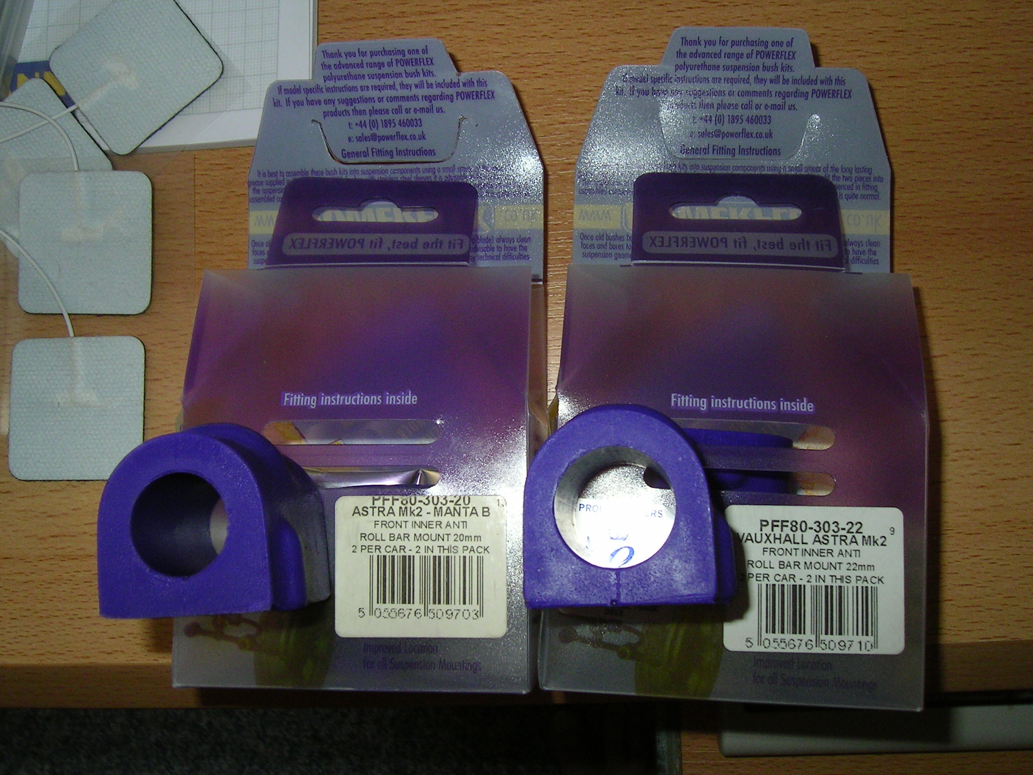

Falls das hier noch aktuell ist, ich hab für meine Erbse den 18er, 20er und 22er Stabi mit den passenden Buchen von Powerflex besorgt. Bei Powerflex ist es auf jeden Fall so, daß die 20iger PU - Buchse für den großen Bügel (16V und diese 1800 Ausnahme) ist. Die 18er PU - Buchse ist für den kleinen Bügel.
