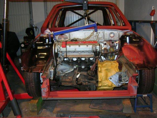

    Naja, erstes Probesitzen.
    Ascona C 2.0 i Motorhalter vorne rechts, E - Kadett Bigblockhalter (die symetrische Variante) mit Schaltumlenkung hinten mitte und Eigenbauhalter fürs F28 vorne links (erst Testmodell). Das Ganze möchte ich noch ca. 1 cm nach hinten setzen - am linken Getriebehalter der Karosserie und F28 ist kaum Platz.
