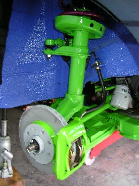

    Wenn die untere Federaufnahme so ausschaut, wie auf dem Bild (wie so ein offener Topf), dann sollte da eine konische Feder rein. Die eingezogene Windung (kleinerer Durchmesser) liegt in der unteren Federaufnahme.
    Edit :
    Wenn der untere Federteller des Federbein so ausschaut - wie ein umgedrehter Suppenteller, dann sollte da eine zylindrische Feder rein :
