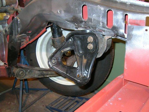

Die orginale Getriebehalterung am linken Rahmen mußte leider doch weichen - jetzt ist auf Vectra/Calibra umgebaut.
