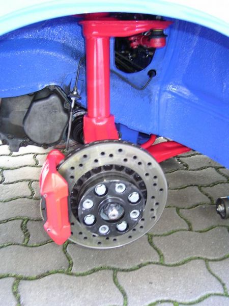

Hier mal am D :
Jetzt ohne Spurverbreiterungen aber mit 195/50-15 Kumho KU15. Verglichen zu den 195/45-15er schon sehr gewaltig. Die werden noch runtergenudelt und dann wieder auf die 45er umgestiegen. Ich hab jetzt statt den Plastikringen zur Radzentrierung doch auf 0,25 mm Edelstahlblechringe umgeschwenkt. Jetzt noch die Räder eintragen lassen - mal schaun, was der TÜV dazu meint. Radnaben fehlen noch - mal schaun, ob man die alten Orginalen noch irgendwie schön kriegt. -
