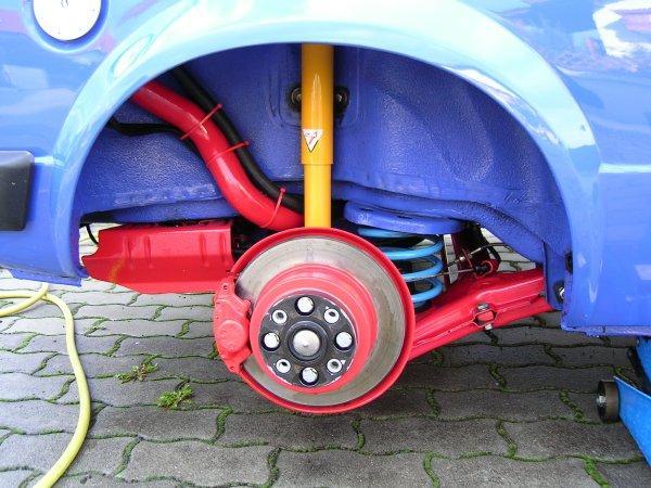

Schaut bei dir die Bremsleitungsverlegung so aus, oder kommt die feste Bremsleitung direkt ausm Motorraum und hängt unterm Rahmen. Ist etwas blöd zu erklären, aber die ersten D´s hatten eine andere Verlegung. Sind bei mir übrigends Fischer - Hydraulik - Schläuche und 16V Sättel erster Serie (Delco, kleinerer Kolben).
