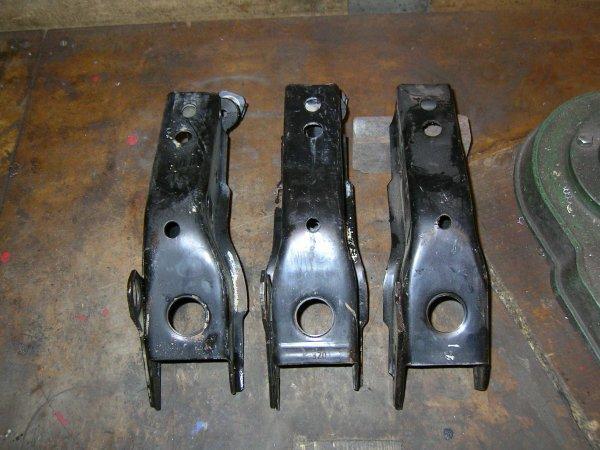

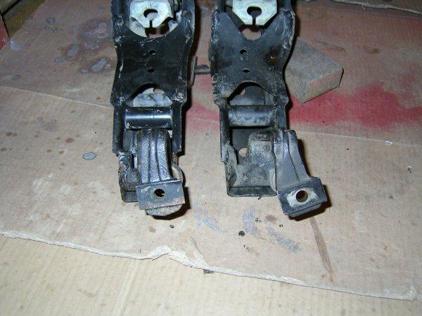

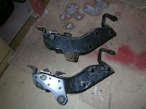

Bei meinem kommenden Umbau auf innenliegende Schaltung hab ich auch feststellen müssen, daß es unterschiedliche hintere Getriebehalter gibt. Weißt du noch aus welchen Fahrzeug (Motor-/Getriebetyp) der Halter stammt, wo du das Flacheisen draufgeschweißt hast ?
von links nach rechts :
Aufschweißhalter ??, normal 16 V ?? und orginal GTE -
Ich hab´s mal in den E - Bereich geschieben, da die Teile vom E sind, aber eigentlich fürn Umbau auf innenliegende Schaltung für meinen D sind.
Ich hab in meinem Speicher zwei hintere Getriebehalter für innenliegende Schaltung gefunden und dachte es gibt nur einen Einzigen - sind zwar von der Befestigung am Getriebe/Unterboden her gleich aber die Befestigung für die Schaltumlenkung ist unterschiedlich. Eine Halterung sitzt 1 - 2 cm weiter rechts. Es sind auch unterschiedliche Nummern eingestanzt (90236548 und 90279605) - keine von den Nummern sind beim FOH bekannt. Die einzige Nummer, die zu so einem Halter paßt, wäre 90279606. So meine Frage, ist das schon einem von euch aufgefallen bzw. weiß jemand, was es damit auf sich hat ?? Oder ist einer von den Haltern aus einem anderen Auto ?
