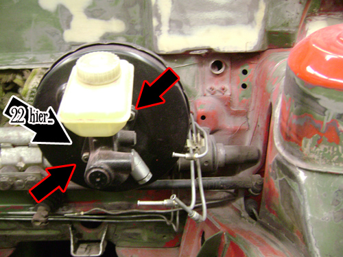

    Ist oben ne abgeflachte Stelle wo´s eingraviert oder eingeschlagen ist...
    Feury
    So! Hast es geschafft!!! Bin jetzt schwer verwirrt!!! :rollin:
    ...bin jetzt extra nochmal in meine Werkstatt gefahren... :D
    - die 3/25 passen nicht einfach in den 22er HBZ...
    - die 3/20er (nicht vom Ate/ABS) passen!
    - die 3/20er der ABS-Einheit (Ate) passen nicht in die Bohrungen/Gewinde des 22er HBZ
    Weiss jemand ob´s da Adapter für gibt, bzw. ob man da einfach Adapter ranschrauben darf???
