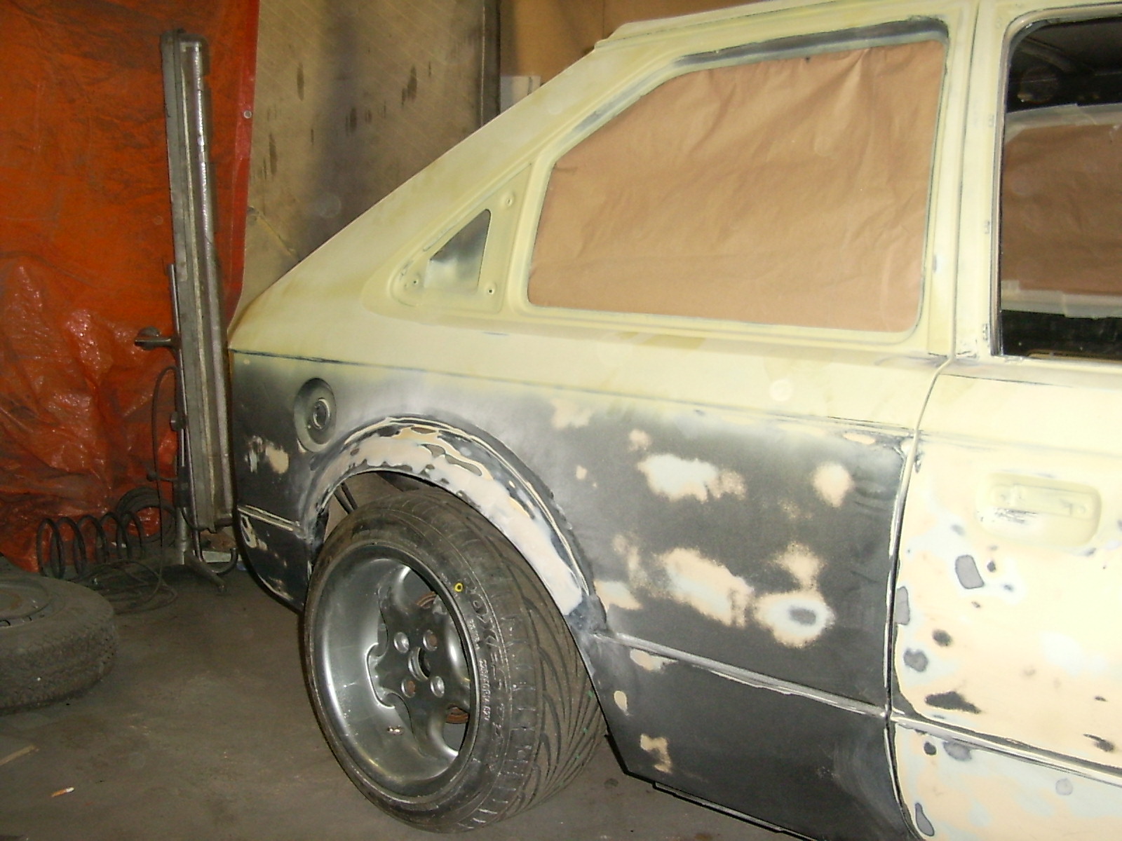

Weiß nicht,bei schwarz sieht man nachher Beulen wenn da welche sind.Falls ich nicht ordentlich gespachtelt hab.

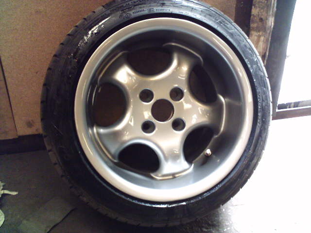

Werd am WE noch mal ein paar Fotos machen,wir haben heut morgen vorne auch noch mal ne Felge draufgebaut und die Radläufe gespachtelt.
Ich muß mir bloß hinten statt 20mm pro Seite ,10mm pro Seite drauf packen,sonst ist der Reifen nicht ordentlich abgedeckt.
Trotz 80er Fahrwerk vorne hab ich noch ca 60mm Luft bis zum Reifen das ist irgendwie komisch.
Werd ich aber noch mal Fotografieren damit ihr das mal sehen könnt.

So nun bin ich mal wieder weiter gekommen mit meinem D.
Heute haben wir die Radläufe gezogen damit 9x14 RH Cup Felgen drauf passen.
Nun muß ich noch ein paar kleine Stellen spachteln und dann den rest noch etwas anschleifen.
Über nächste Woche kommt dann der Lacker und Füllert den Wagen.
Farbe wird jetzt doch nicht mehr schwarz sondern Signal Orange kommt irgendwie Cooler.
