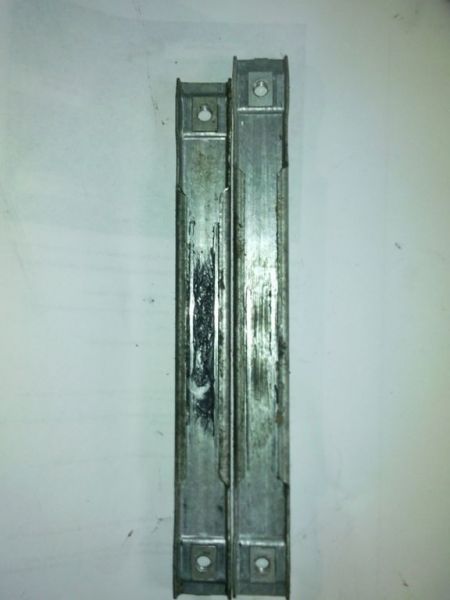

Scheinbar gibt es unterschiedliche Führungsschienen für manuell und elektrisch:

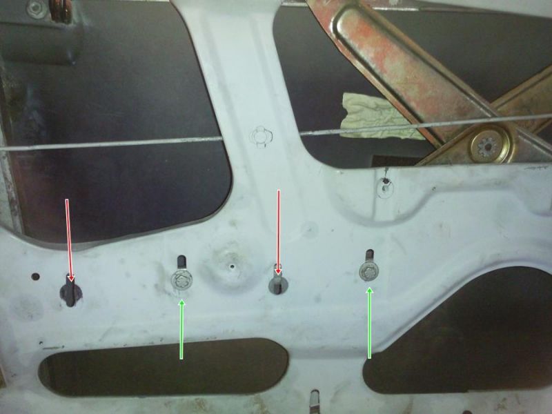

Und auch 2 Einbaupositionen:
So nun zur Beschreibung:
Habe alles wunderbar nach Anleitung eingebaut und es ging wie geschmiert!
Als ich dann aber den Heber probiert habe, ist mir schon aufgefallen, dass er recht schwergängig ist! islo lieber mal aufhören und nachsehen...Daraufhin ist mir schon aufgefallen, dass wenn ich das Fenster ganz runter machen würde, die untere Führung zu kurz wäre...??!!
Dann der Schock 8o, mein Heber ist verbogen! das Blech auf dem der Kugelkopf für die untere Führung sitz hat nen Drücker!
Bei der Ursachenforschong hab ich dann mal die Schinen von meinem Spender angesehen und siehe da...die sind länger und auch wo anders verbaut! Im Bild rot: manuell BJ 1990 grün: elektrisch BJ 1993Also alles wieder raus, Heber wieder hingebogen, Schienen vom Spender verbaut...FUNZT!!! =:|

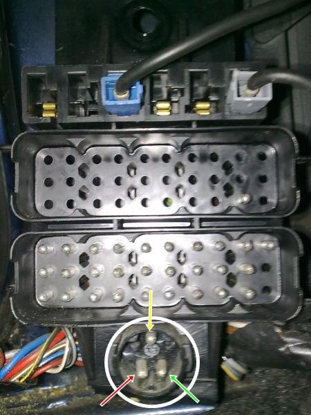

Dann originalen Kabelbaum verlegt und Stecker an vorgesehenden "Weibchen" an der A- Säule eingestöpselt...GEHT NIX! :idee:
Nach kurzem messen mit dem Multimeter ist mir aufgefallen, dass der Stecker am Kabelbaum um einen Steckplatz (nur 2 von 6 belegt) versetzt ist! Also Stecker zerlegt Steckplatz versetzt...FUNZT!!! :yeah:
Bei Grün kam Strom, Gelb Masse und Rot wüsste ich selber gerne!
Jedenfallst hatte der Stecker am Kabebaum nur 2 Kontakte, Masse ist klar und auf Rot? Strom war aber auf Grün!
Wisst ihr wofür der Rot gekennzeichnete Kontakt ist?
Jemand schonmal was ähnliches gehabt?
Jedenfalls nochmal DANKE für die Anleitung, meine Heber flutschen jetz wie Sau :gelage:Hoffe ich konnte hilfreich sein!
Grüße Thomas
