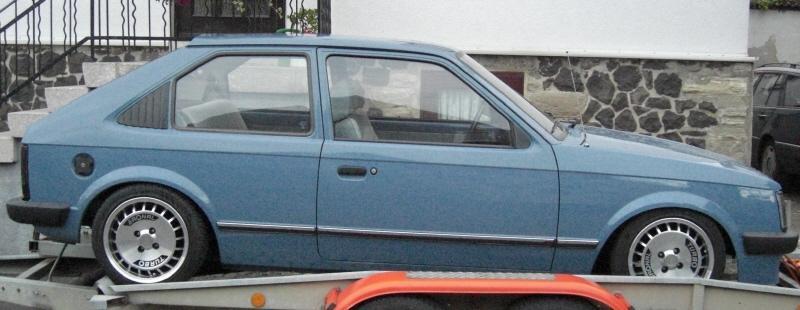

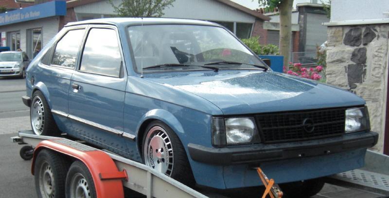

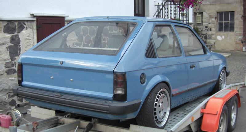

Also ich habe B Kadetts auf CIH und DOHC umgebaut, habe selber einen CIH C Kadett. Das ist also Geschmackssache!
