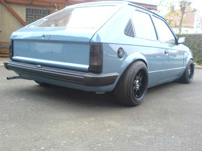

Habe mir ja wieder mal nen D zugelegt, und werde versuchen ein Double von "Mein Winter D" zu bauen, aber nicht mehr fürn Winter, sondern für gut!
Hier ist meine Basis:
Top Wagen, keine Durchrostung, natürlich erste Hand!Bilder Folgen!
Gruß AleX
Bin am überlegen ob ich einen 2,0i OHC oder ein 1,4 oder 1,6 16V einbauen soll!
Sagt mir eure Meinung!
Gruß AleX
...kommt mir bekannt vor!
Das Auto ist von Meinem Opa seinem Bruder gewesen...ist wirklich nix großes dran.
Ich fand die Basis auch gut.....Viel Erfolg, und lass mal paar Bilder sehn!
Gruß AleX -

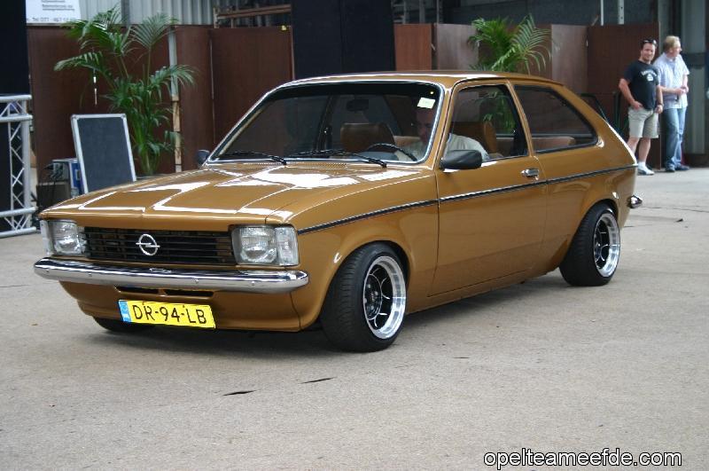

Moinsen!
Das Bild habe ich auch nur geliehen, quasi auch geschickt bekommen, weil ich ne Vorlage für Bernsteingoldmet. haben wollte, wenn meiner schon so aussehen würde...das wär schön!
Grüße rolö
