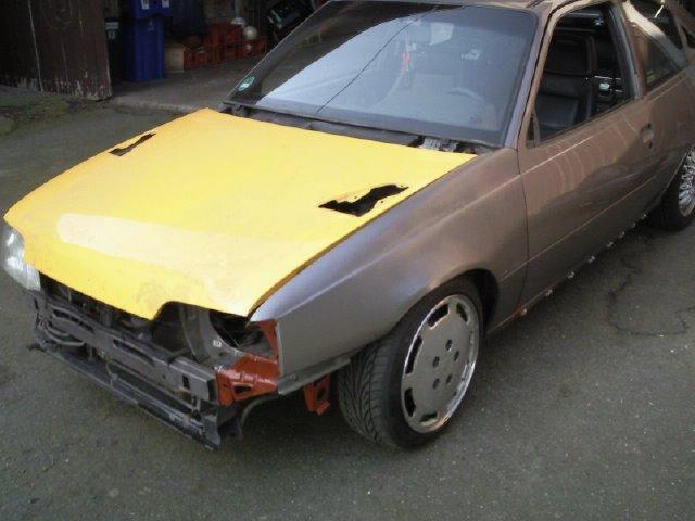

So heute noch alles schon abgedichtet und Stoßstange für den Transport zum Lacker angesetzt.Auto ist komplett für´n Lacker zerlegt und wird dann diese Woche neu gelackt.

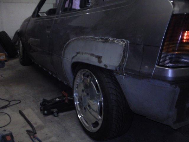

Heute den ganzen Tag inner Halle gewesen und gut was geschafft.

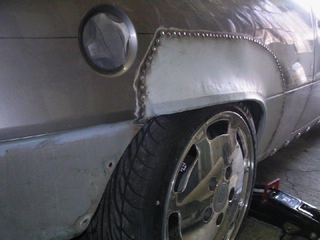

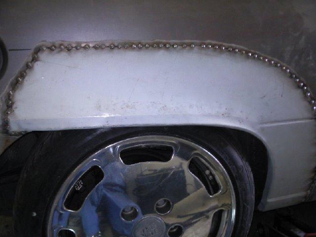

Radläufe soweit fertig geschweisst und gezogen,Antennenloch zugeschweisst und Scheiben auch ausgebaut.
Morgen noch alles abdichten und dann ist er fertig für´n Lacker.

@GM-5:Da hatte er mal nen kleinen Rempler oder so,hatte ich so gekauft,Kotflügel wird auch gleich noch getauscht und Stoßstange werde ich reparieren da ich momentan hier in der Gegend keine neue bessere auftreiben konnte.
