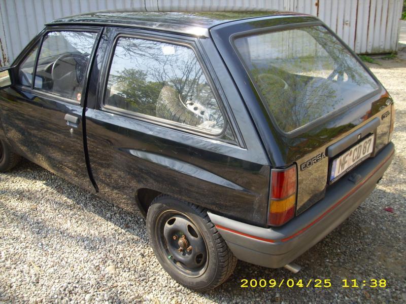

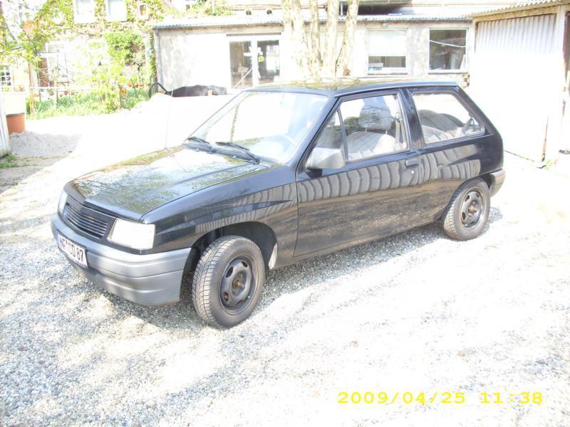

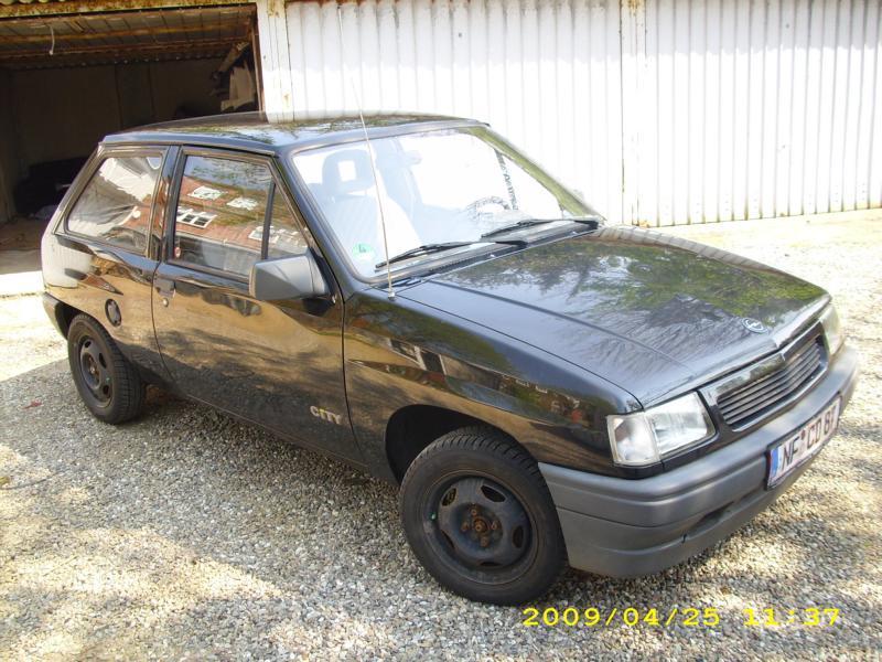

    Jo, sieht bisher wie folgt aus:
    Bremsbacken hinten müssen neu
    Hupe defekt
    Scheinwerfer neu
    Stoßstange hinten evtl. neu, da sind die Halter-Buchste abgerissen (KA wie man das hinbekommt)
    Wenn das gemacht ist kann ich zum TÜV und werde ohne Mängel eine Plakette bekommen.
    Wir haben an keiner Stelle des Wagens auch nur Flugrost gefunden.
    Die berühmten Schwachstellen haben wir alle durchgecheckt.
    Wir werden nochmal die Stoßstange runternehmen müssen.
