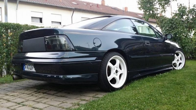

    So, da das Wetter hält habe ich den kompletten Schweller von vorn bis hinten geflutet.
    => keinerlei Veränderung
    Gut, hilft wohl alles nix, Schweller muss ab.
    Da war ich dann ja schonmal am ausrasten, aber gut, tief Luft holen und überlegen was das sein kann. Vorallem da es ja erst seit Schweller einbau ist. Vllt hat der Calibra ja auch so ein Problem wie der Kadett mit durchgerosteten Domen? Stoßdämpfer? Hinterachse? Da ich bei mir keinen Wagenheber habe so versucht unters Auto zu schauen, und dort sah ich dann das die Hinterachsbefestigung am Unterboden überm Gummi so einen Metalldeckel besitzt, welcher minimal verbogen war und am Unterboden fast anlag. ( ICh werde mal ein Foto machen damit man sich das besser vorstellen kann) Ein bisschen gerade gebogen und Silikonspray rein und jetzt ist endlich Ruhe. Das einzig gute ist das der Schweller eh hätte ab müssen da man an diesen Metallteller sonst nicht hingesehen hätte. Bei Regen kam halt Wasser zwischen der Karosse und dem Deckel und es war Ruhe.
    Die ganze Sache ist natürlich ärgerlich, aber aus Fehlern lernt man :P

    KaDeTt GsI kann sein das er nicht 100% gerade stand, die Wiese ist leicht abschüssig. Wenn ich mal Zeit habe werde ich auch wieder einen Thread eröffnen, hier mal 2 Fotos.
    Den Wagenheber habe ich nicht am Schweller angesetzt ;)
    Lenkrad steht auch gerade, es ist kein metallisches Geräusch es kommt eindeutig vom GFK Seitenschweller.

    Damit man es sich vllt besser vorstellen kann, der Lumma Seitenschweller wird über den originalen Calibra Seitenschweller gestülpt.
