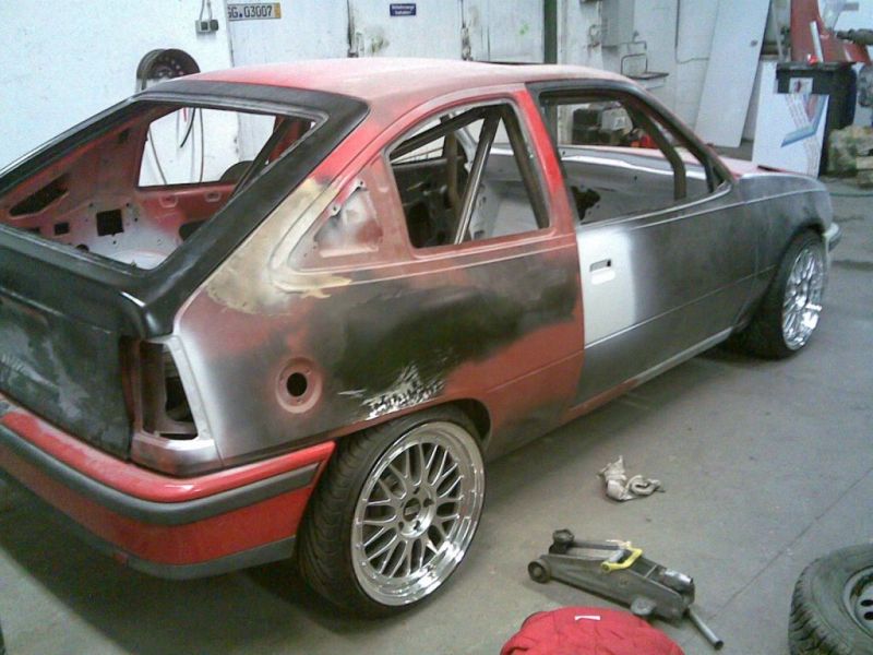

Habe das Wochenende die Räder angepasst und gute 2-3cm gezogen hinten.
Beiträge von Chris204
Habe 2K Epoxy-Grundierung verwendet.
Wenn wir was machen, dann machen wir es richtig :wink:
Hey, das Weiße ist richtige Füllergrundierung mit der Pistole lackiert, das Rote ist eine Roststopgrundierung, die es in der Dose in jedem Baumarkt gibt. Ist nichts zum Schweißen.
Kann jedem der Blecharbeiten macht nur empfehlen gleich etwas Füller anzurühren und gleich zu spritzen. Durfte meinen Innenraum zweimal schleifen da die Verdünnung im Füller den Spraydosenlack aufquillen lässt.
Werde die restliche Praktikergrundierung auch noch später runterschleifen. -

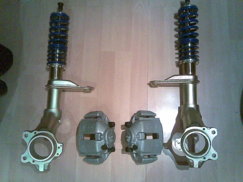

Das Gewindefahrwerk ist auch nun da. Jetzt nur noch Felgen kaufen und anpassen und dann wird es bald zum lacken gehen. -

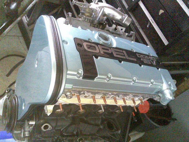

fange jetzt mal mit dem Turbo umbau an.

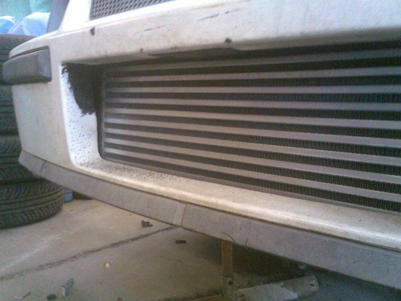

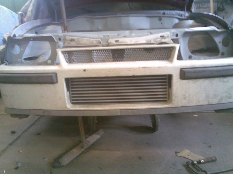

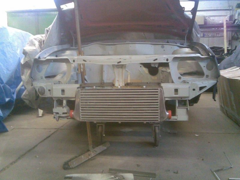

Ladeluftkühler anpassen und die Stoßstange ausgesägt und neu verkläbt.

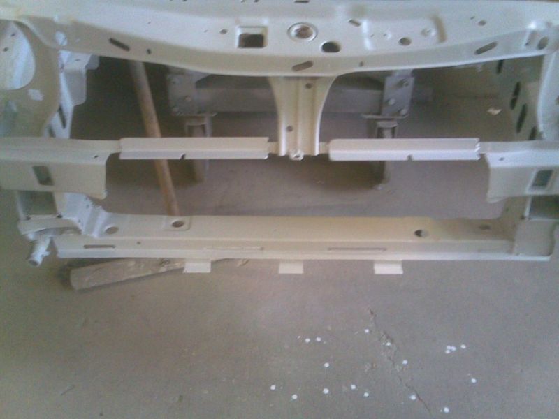

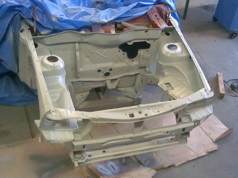

Motorraum geschliffen, geschliffen, geschliffen usw, usw, usw,
GEFÜLLERT.
