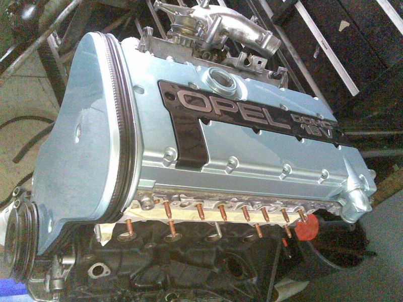

Es ging mal wieder weiter am Motor. Habe den Ventildeckel lackiert plus poliert.
Die Farbe des Deckels wird auch demnächst Wagenfarbe.
Der Block sollte jetzt die Leistung locker aushalten.

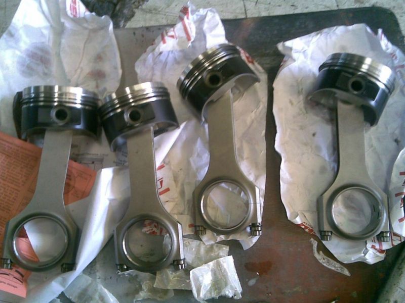

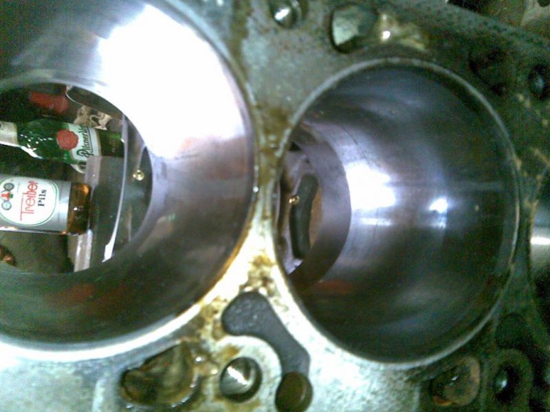

Habe ihn jetzt noch etwas gefüllert und fange jetzt mit dem Motor an. Habe heute mit einem guten Kolegen die Kolbenbodenkühlung verbaut.

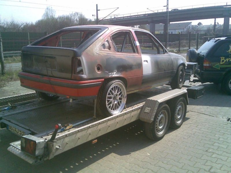

Also die Felgens sind in der Dimension 8,5x18 et 35.
Wobei ich hinten noch 20mm Spurplatten draufgemacht habe. Das mit der Kante am Radlauf da habe ich sehr GROßEN Wert drauf gelegt diesen zu erhalten weil alles andere an einem geraden Radlauf sieht einfach nur sch... aus.
Der Trick..
Habe mit dem Bördelgerät die Rolle gerade angesetzt und mit etwas Wärme das Blech rausgezogen. Als ich es dann ein bischen gezogen hatte, habe ich das Bördelgerät zur Felgen- mitt unter druck gelassen und mit dem Hammer mir meine Kante immer wieder leicht und mit Gefühl nachgehämmert. deshalb die Macken die auf dem letzten Bild zu sehen sind. :rollin:
