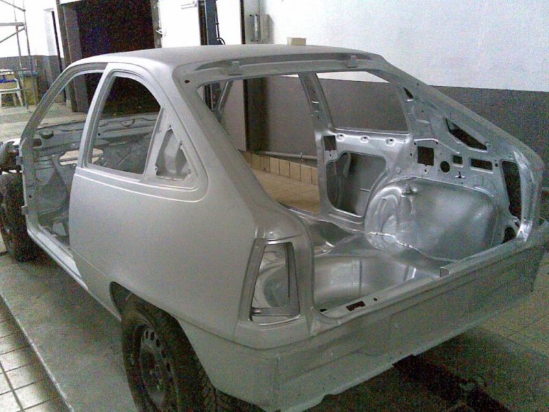

War mal beim Lackierer heute. Hier mal ein paar Bilder.

Farbe wird so wie der Motor oben abgebildet ist. In einem Silberblau.

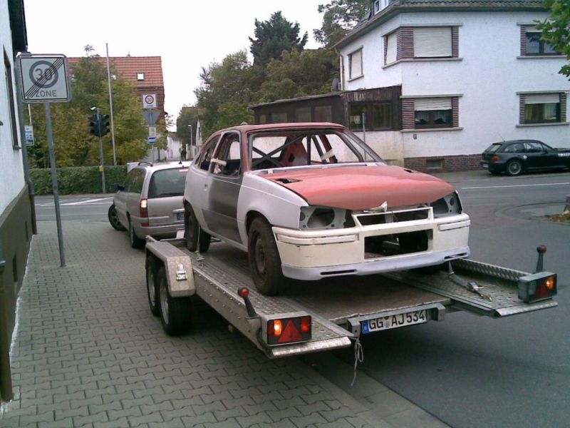

Heute musste ich mich von meinem kleinen trennen für ca 4-6 Wochen.
Habe ihn zum lacker gefahren. Werde mich in der Zeit noch ein wenig um den Motor kümmern.
Hier ein Bild von der abfahrt.
