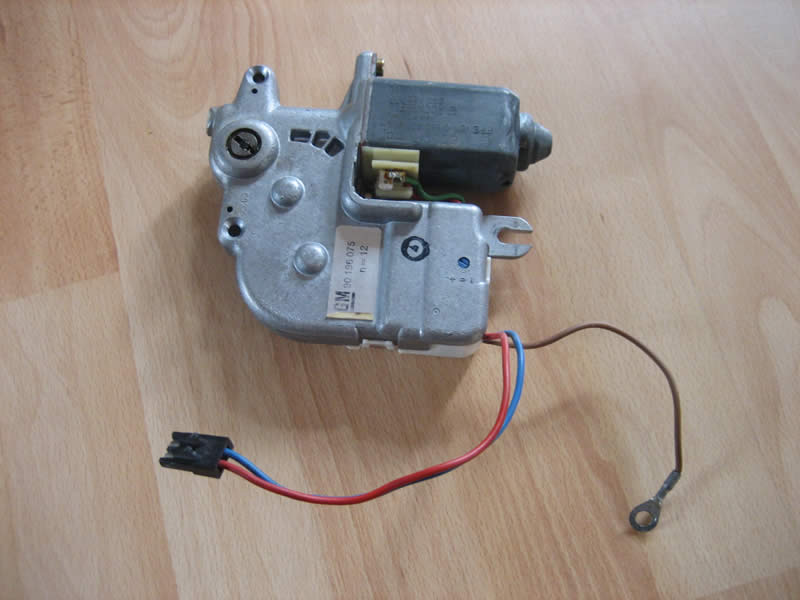

So, ich bins nochmal. Erstmal danke für die Mühe und für deine Hilfe.
Hab jetzt nochmal gesucht und nach stöbern nen Anschlußschema für den Schiebedachmotor gefunden. Habs zwar noch nich ausprobiert aber müsste eigentlich passen. Falls jemand die gleichen Probleme hat, hier mal das Schema.
Schalter:
an Pin 4 kommt plus, und zwar von der Zündung
an Pin 3 und an Pin 5 wird Masse angeschlossen
an Pin 1 und an Pin 2 kommt der Motor, einmal für Schiebedach "auf" und einmal für Schiebedach "zu"Motor:
braun an Masse
blau an Schalter Pin 1
rot an Schalter Pin 2Werd es demnächst mal ausprobieren. Mal sehen ob's so klappt.
Hab den ausm vectra. Das is ja das ganze Problem, hab schonmal nach plänen gesucht aber nix gefunden. Hättest du nen tip wo ich die her krieg?
Mit der Masse is klar. Bloß wenn rot auf Dauer- bzw. Zündungsplus kommt, wie steuer ich dann mit einem Kabel den motor, also auf und zu? Hab ja auch 5 oder 6 Kontakte am Schalter. Is klar das ein kontakt am schalter für masse und einer für die Beleuchtung ist, aber muss ja irgendwie auf und zu steuern können. Also wenn ich am motor jeweils rot oder blau einzeln auf plus leg, dann tut sich nix. Kann ja ma probieren was passiert wenn ich beide auf plus leg... Hoffentlich schieß ich ne nich durch.
Hallo Leute,
hab da ein kleines Problem. Wollt mein mechanisches Schiebedach auf elektrisch umbauen. Hab auch den Motor und die Blende mit Schalter.
Weis jemand von euch wie ich den anschließe, so das er auch funktioniert? Hab nämlich absolut keinen schimmer. Hab schonmal den Motor auf masse gelegt und jedes von den beiden Steuerkabeln mal auf Plus, hat sich aber nichts getan.
Hab mal ein Bild angehängt, damit ihr besser wisst was mein Problem ist.
Brauch unbedingt Hilfe...
Schonmal Danke im Voraus.

Hab an den Schaltern schon die Masse geprüft und sogar die Masse vom Motor überbrückt, um auszuschließen das das Masseband vom Motor weggefault ist.
Wüsst nicht wo ich sonst noch prüfen sollte. Hast du nen vorschlag?
