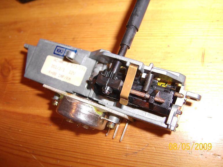

    Probleme am Tageskilometerzähler werden dadurch nicht behoben, da musst du selber nochmal nachsehen was dort nicht funktioniert und das Problem beheben, ist aber auch kein großer Aufwand wenn der komplette Zähler eh schon draußen ist. Hier mal 2 Bilder:
    Wenn es gewünscht wird werd ich auch nochmal erklären wie man den Rückstellmechanismus ausbaut.

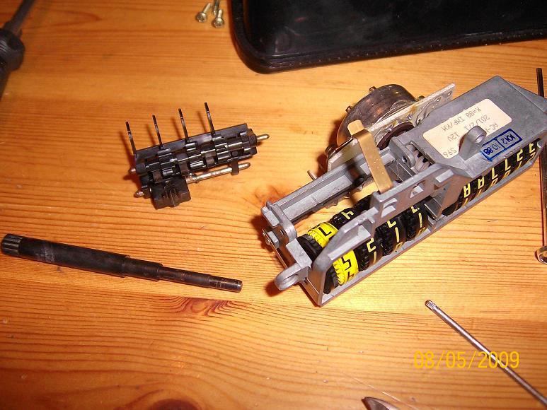

    Als nächstes dreht ihr euch die Zähleranlage so hin wie auf dem folgenden Bild und zieht mit der Spitzzange den markierten Stift, auf dem die kleinen Rädchen sitzen, nach rechts raus.
    Legt euch den Stift und die Rädchen wegwerfsicher zur Seite. (Bitte nicht auf den demontierten Rücksteller für den Tageskilometer achten, der bleibt drin).
    Ihr könnt nun euren Wunschkilometerstand einstellen (in meinem Fall 000000). Klebt dann einen Streifen durchsichtiges Klebeband über die Zahlen.
    Ihr könnt nun den Stift wieder einstecken (das markierte geriffelte Ende nach außen zeigend) und einzeln die kleinen Rädchen wieder aufstecken.
    Dann sollten alle Rädchen wieder drin sein. Den Stift noch etwas mit einem kleinen Hammer eintreiben damit er nicht von alleine wieder raus kommt.

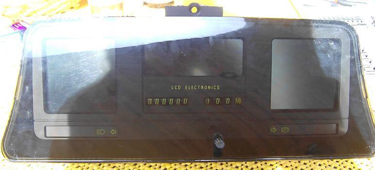

    So, bin wieder zu Hause.
    Hier mal ein Bild von meinem Digi gleich nachdem ich es zurück gestellt und wieder zusammen gebaut hatte.
