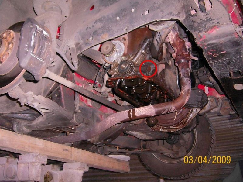

    Wenn das Öl, was jetzt auf dem Motor drauf ist, drauf bleiben soll dann drehst du morgen Abend einfach mal die Ölablassschraube raus und lässt so lange langsam das "Wasser" aus der Ölwanne bis nur noch Öl kommt. Öl schwimmt ja auf dem Wasser, das heißt wenn du die Schraube raus drehst kommt erst das Wasser und dann das Öl. Wahlweise auch gleich neuen Ölfilter rein.
    Wenn das Öl eh nochmal neu soll dann lass es komplett ab und nimm gleich nen neuen Ölfilter. Neues Öl drauf, passt!
    Der Rest der nach den beiden Methoden noch im Ölkreislauf ist, wird bei der nächsten Betriebstempera"TOUR" durch die Gehäuseentlüftung mit verbrannt.
    EDIT: Hab ich mit einem Auge gesehn das da was mit den Druckplättchen nicht ganz Koscha ist... Adlerauge ^^
    Grüße
    Wenn er aus dem Ölpeilstab rausdrückt muss es nicht unbedingt heißen das die Kolbenringe fertig sind. Bei meinem alten C14NZ waren auch die Kolbenringe durch und er hat nirgendswo gesifft, mal abgesehen von der fertigen Ölwannendichtung!
    Nimm einfach mal alle Entlüftungsschäuche ab und puste die mal ordentlich durch.
