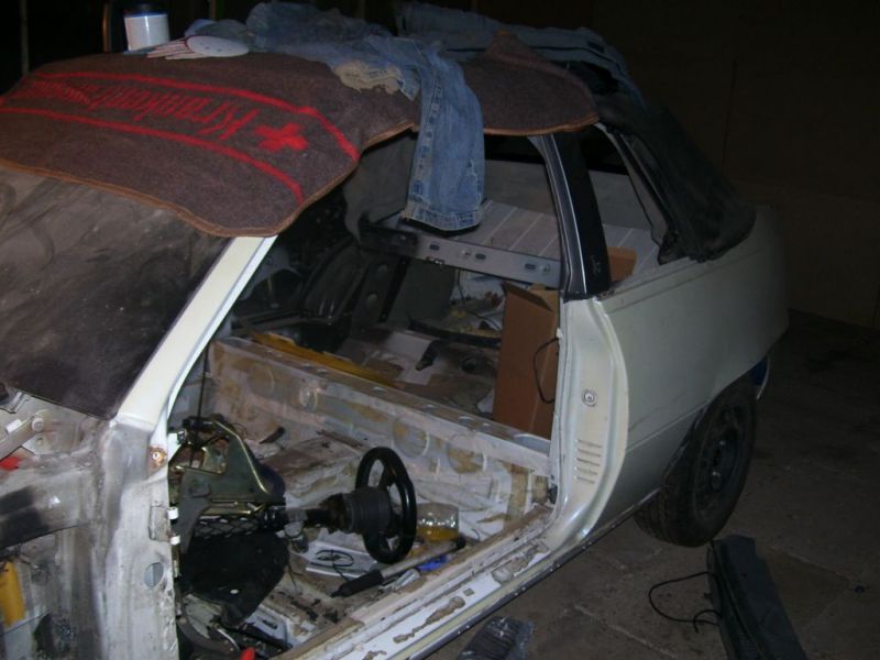

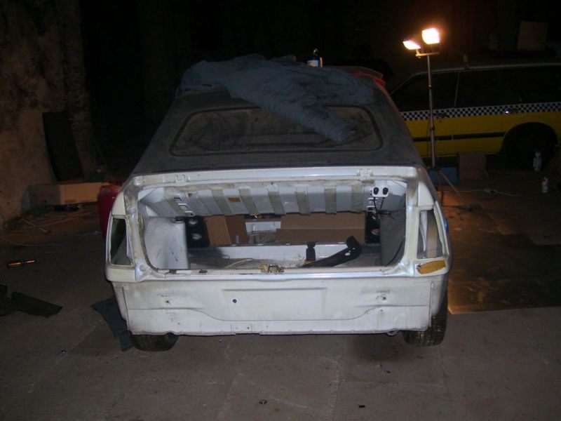

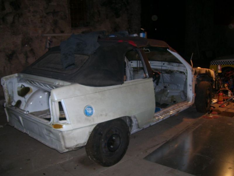

nach 3 Jahren Standzeit hab ich es endlich geschafft mein Cab zu zu zerlegen um es etwas zu modifizieren.
D.h.
andere Räder
cleaner Motorraum
Anlage neu
neue Innenausstattung
16v Kompressor
Neulack
andere Stossis
einiges wir von der Stange sein anderes wiederum sind Eigenbauten.
Bei einigen Sachen hab ich mir Unterstützung geholt,die hier nicht vergessen werden sollten.
Phillip Schweißarbeiten
Manuel Motor/Kompressorumbau
Uwe Lack
Hier nochmal ein Bild wie`s aussah:
und nun wie`s jetzt ausieht
