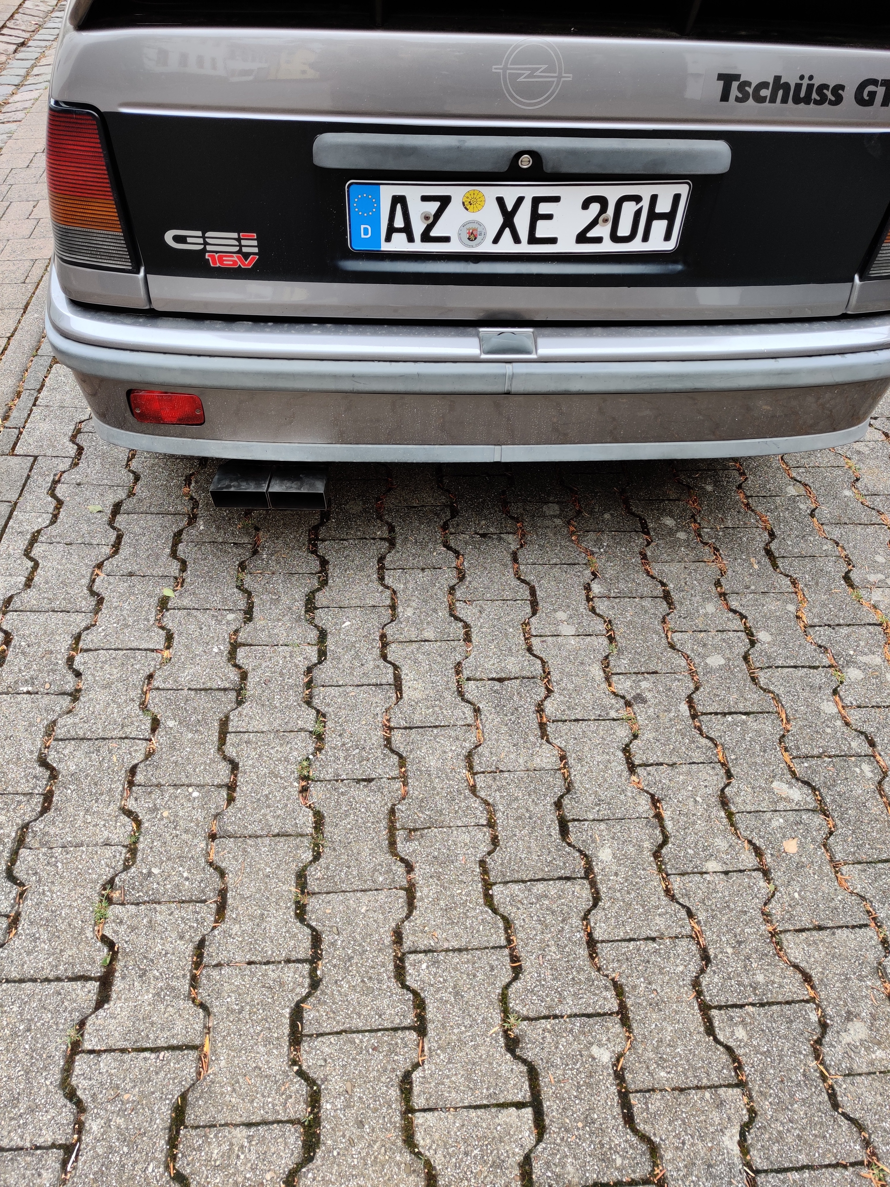

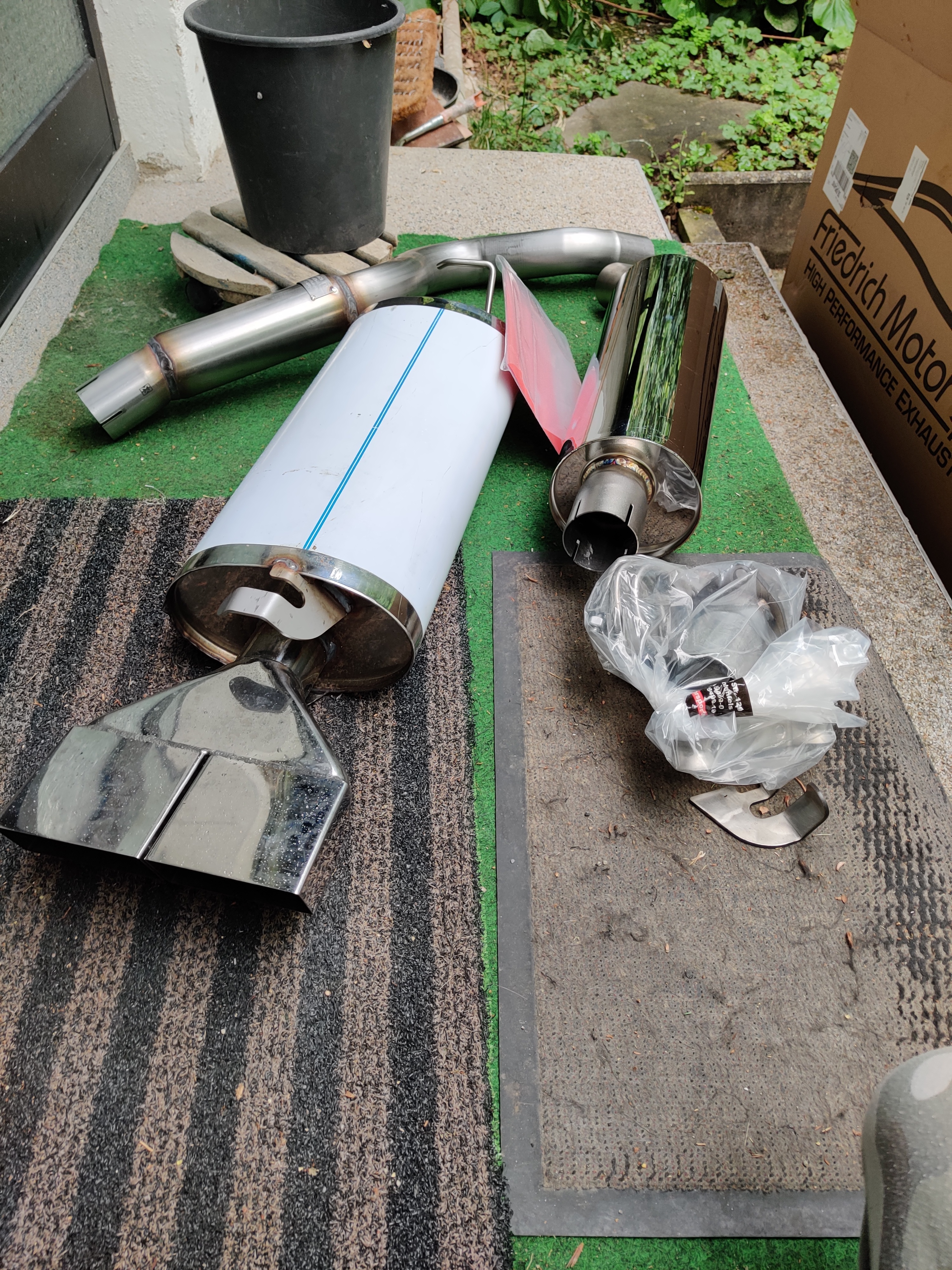

    mittlerweile kam, nach über 6 wochen, mein friedrich auspuff.
    hab den direkt verbaut
    ist echt voll das ofenrohr. und sau laut...so laut wie vorher mit kaputtem auspuff. gibt bestimmt noch ärger :rolleyes:
    der endtoof hängt noch ein bisschen zu weit runter. habe mal pu gummis bestellt.

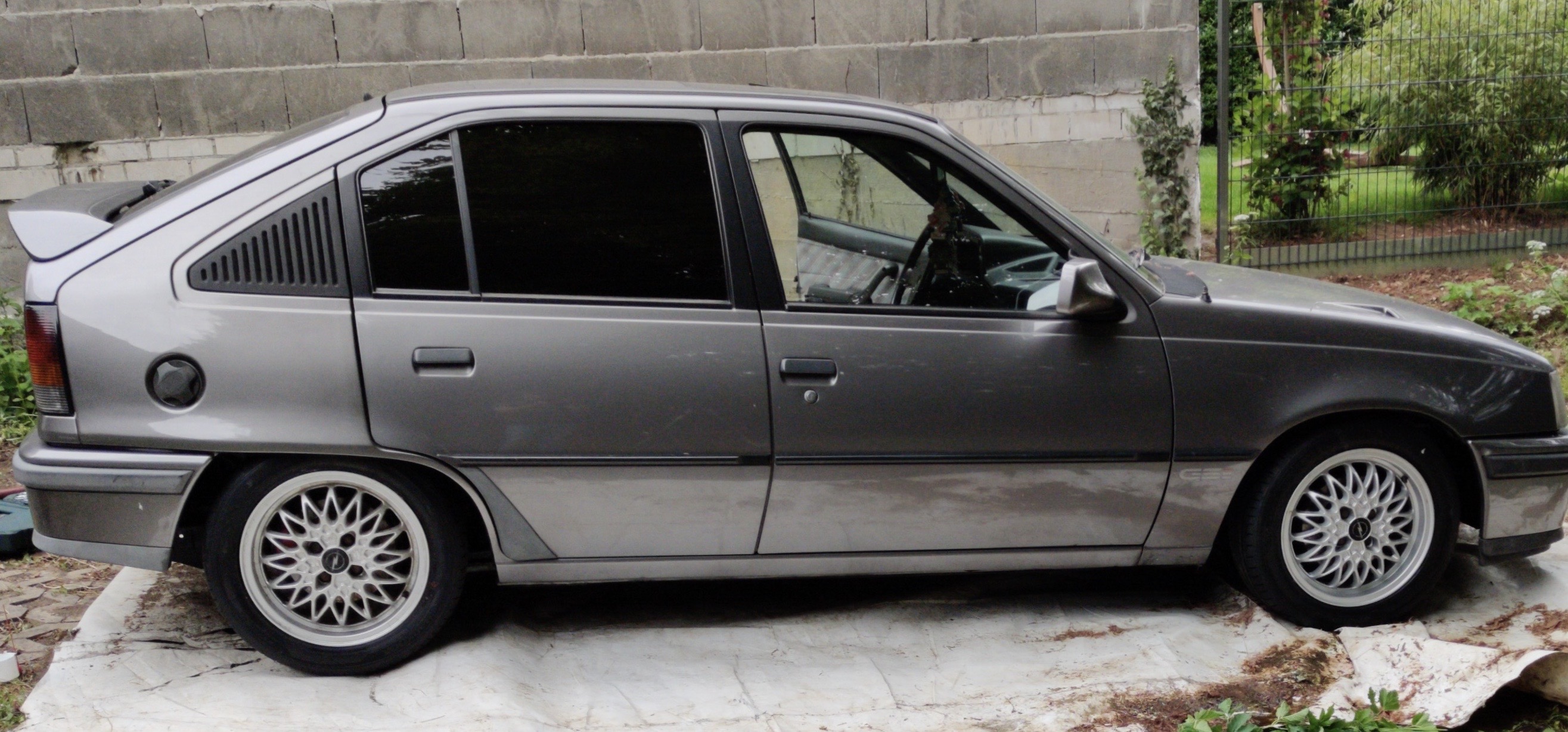

    Meinen gsi heckspoiler hat es zerlegt. Benötige einen neuen in grau. ;(
    Edit: vielleicht will auch jemand tauschen. Hab noch nen grünen und nen roten spoiler jeweils vom Champion. (metallic Lack)
