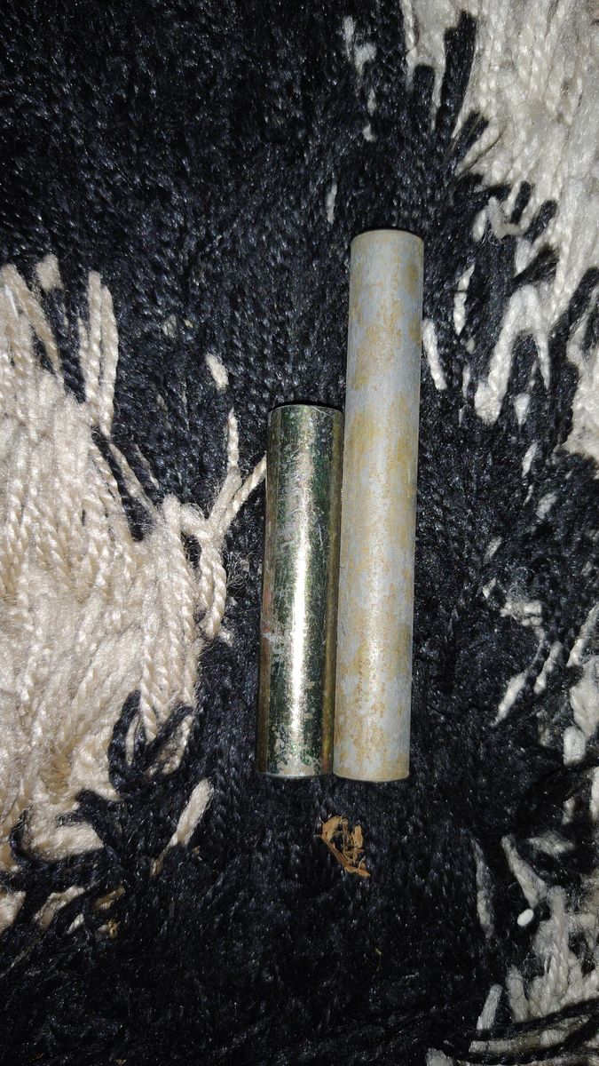

hab vorher noch nen artikel vom frank gelesen, in dem es um kürzen der stabi hülsen ging bei tieferlegung. hab am kadett mal gekuckt. war alles serie verbaut.
hab 30mm abgeflext und die dinger mit den pu lagern verbaut.
ist echt krass. der kadett fährt sich komplett anders. vermutlich das erste mal seit 25 jahren (so 1995 kamen die federn rein laut schein) das der stabi richtig arbeitet.
