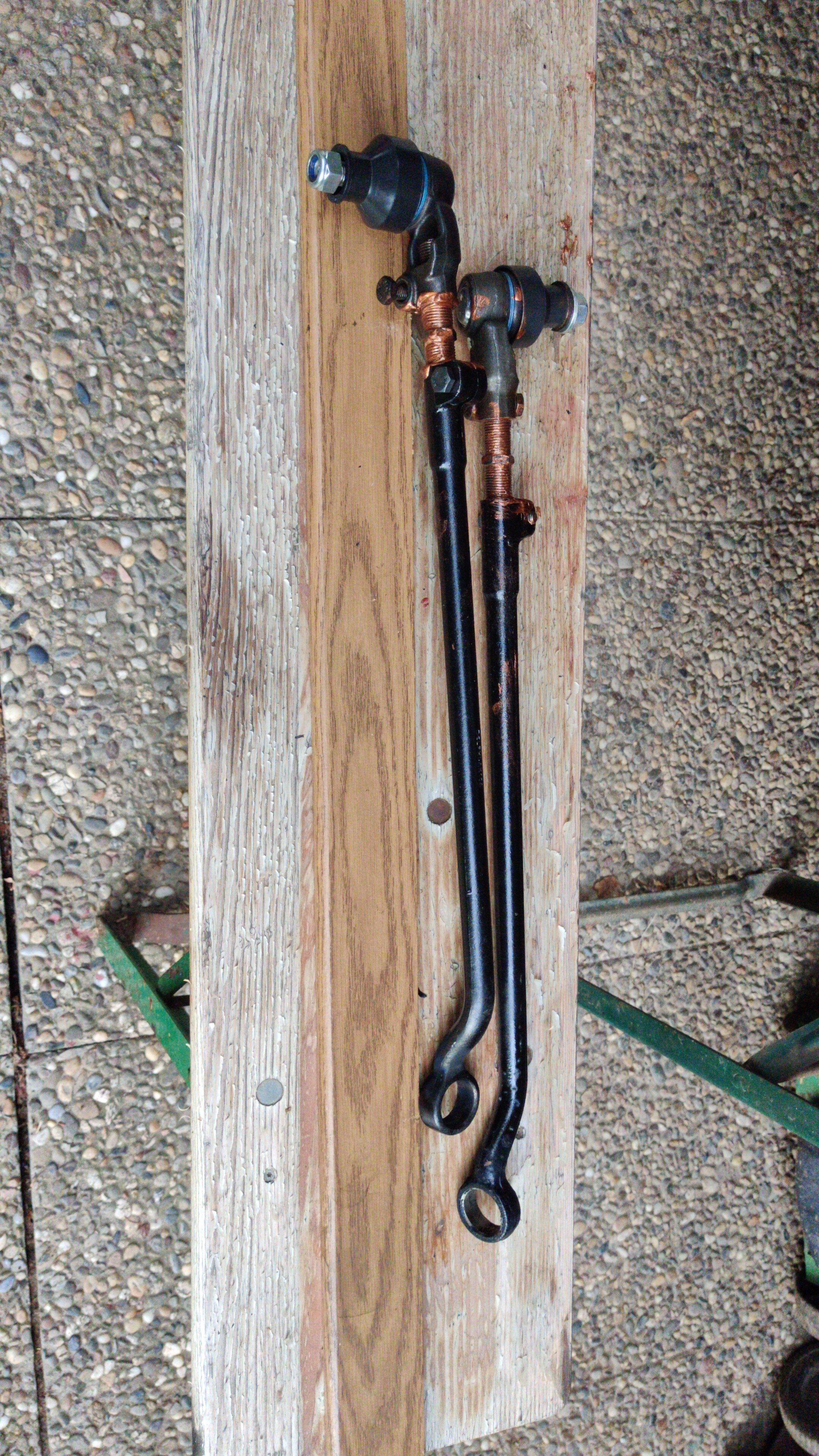

es geht voran, hab fast alle teile zusammen.
erneuert werden:
- lager spurstangen (pu)
- neue spurstangen
- neue spurstangenköpfe
- neue traggelenke
- querlenkerbuchsen ( vorne pu, hinten original)
- achsmanschetten (thermoplast)
- lager hinterachse
- bremsen hinten ( die quietschen so nervig)

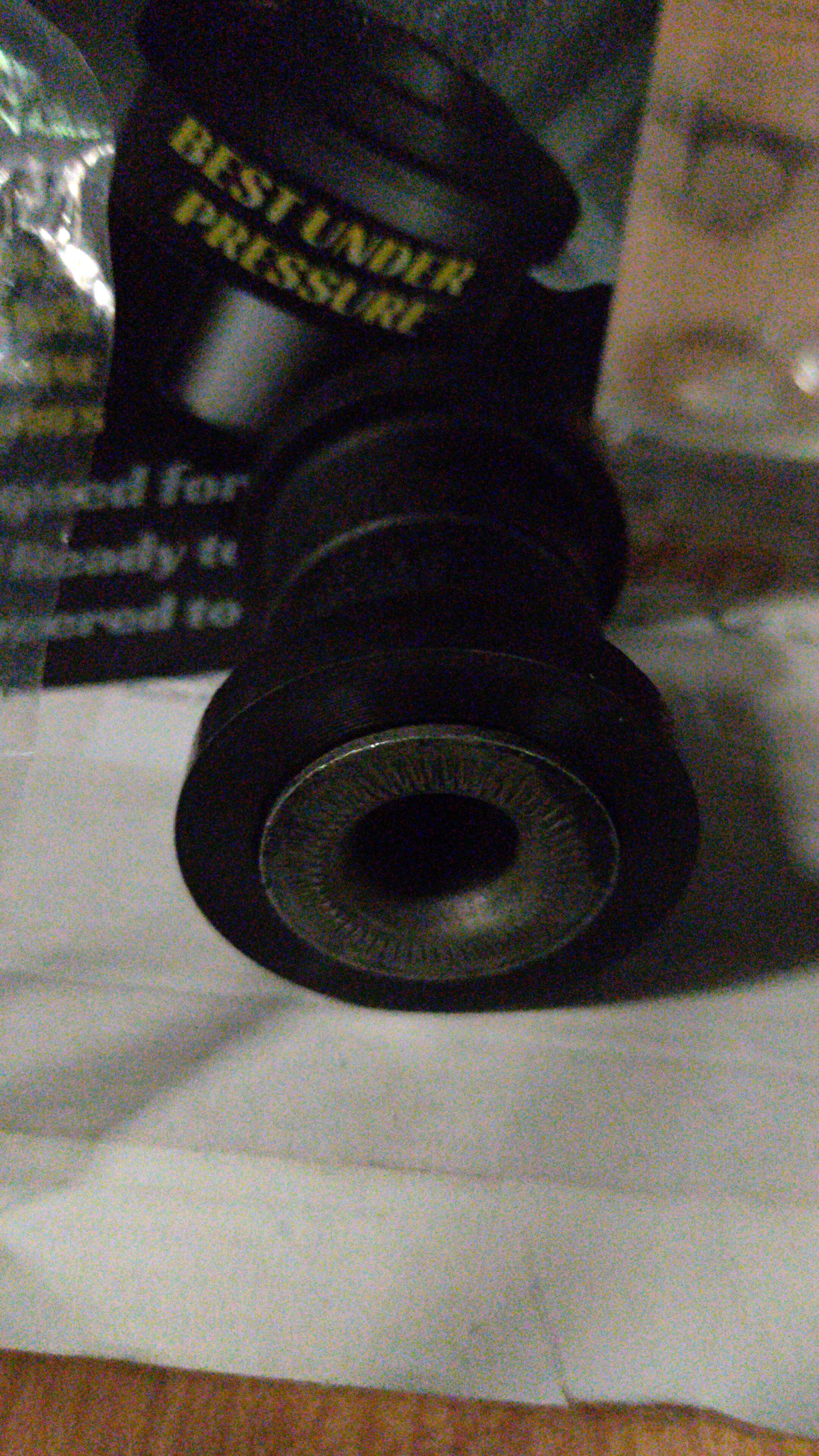

nen kumpel hat mir die pu abgedreht, so das die original hülse passt. ist gut geworden ![]()
spurstangen sind auch so weit fertig, warte aber noch auf die pu lager.
das war echt nen drama mit den teilen. hab delphi spurstangen köpfe bestellt. obwohl richtige teilenummer unterschiedliches gewinde..
spurstangen schrauben bestellt.. auch da falsches gewinde
nochmal bestellt, eine schraube ok und die andere produktionsfehler..das gewinde war schief.
nach vielem hin und her hab ich jetzt ne kombi die passt ![]()
hoffe das pu zeug hält wirklich ewig, teile versorgung ist zum kotzen
