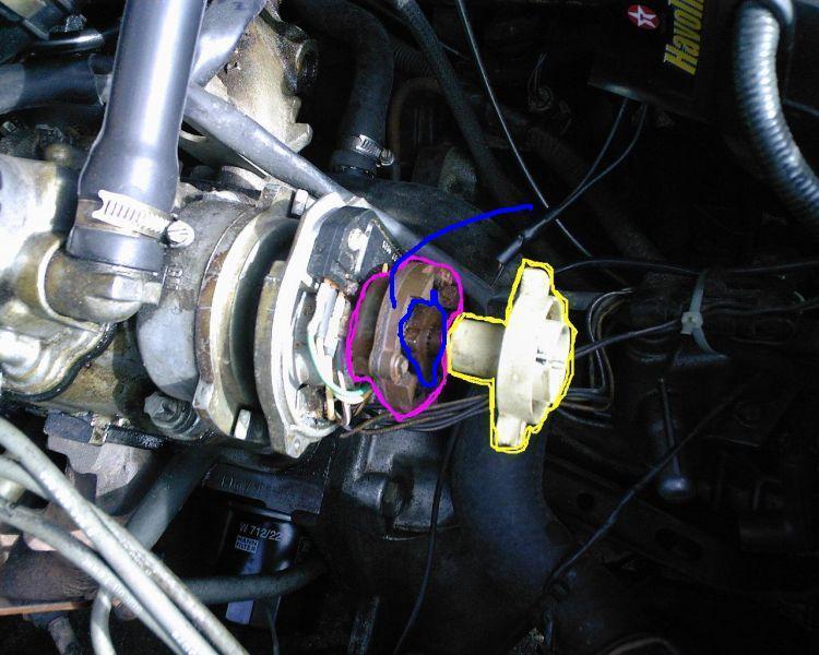

hatte genau das selbe problem! nach einer langen Autobahnfahrt ging er einfach aus und der DZM spielte verrückt! So das Problem ist ganz einfach der Zündverteiler! den entweder austauschen oder reparieren!
Bau ihn einfach mal ab und schau ihn dir an er sollte innen drinne nicht gerade sehr sauber sein und dann mach kurz ein paar Bilder vom innenleben dann kann ich dir erklären was ich an meinem gemacht habe.
Ich hab ihn mitte Oktober repariert und bislang keine Probleme gehabt!
Ein Zahnstocher und etwas guter Kleber reichen vollkommen aus!
(PS: das der Zündverteiler unten ne Schraube (Achtung: Wenn du den Zündverteiler abbaust musst du die Zündung wieder neu einstellen lassen)
(das blau makierte) das innere dieses (4 sternige) dardrunter ist ein Plastikteil und das darf sich nicht mitbewegen... und bei meinem 91er Kadett 1.6i wars genauso!
