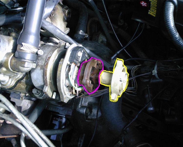

problem ist mittels eines zahnstochers gelöst worden, zündung wieder eingestellt und nun läuft er, ging aber schon 1x wieder aus... also ich werd noch nen neuen zündverteiler kaufen...
es lag wirklich nur an diesen 4-5mm die das ding wackelt
was so wenig ausmachen kann... naja nun ist es so gut wie weg , bzw 100% weg und alles ist in butter

Hi,
also ich hab da mal die Verteilerkappe abgeschraubt darunter war nen bissle dreck (hab ich schön saubergemacht)
das erste teil kA (lila makiert) wie es heißt hat bei mir ca 0,2 - 0,6 cm spiel
darf das so sein?
____________________________________________
wenn ich das komplette teil austauschen lasse (gelb und lila)... was muss ich preislich rechnen?
Grüße
