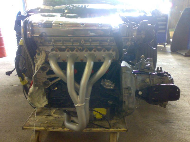

Nu hab ich schonn wieder son paar kleine Probs mit meinem c20xe1. kennt einer das rechte Teil bzw. weiß wo es hin kommt?
2. wie sieht das aus mit nem 2 Liter 8V Kühler und dem 16V als Motor . Kann mir da einer Sagen was man da für einen Wasserschlauch nehmen muß/kann vom Thermostatgehäuse zum Kühler ??? Hab schon nach gesucht aber im Forum standen nur so halbe Sachen drin.
3.Wie sieht das mit den Benzinanschlüssen aus? Welcher ist die Vorlaufleitung und welche die Rücklaufleitung am Motor bzw. an der Einspritzleiste[wie immer schon mal besten Dank im voraus :idee:

Hab mir mal die Zange beim freundlichen geliehen. Opel Nr. KM.666
Die Federvorspannnung der Zange reicht aus um den RieHmen zu spannen? Kommt mir nen bischen wenig vor , aber vielleicht täusche ich mich auch? Habe vorher noch 7 Zähne im Uhrzeigersinn durchgedreht und dann die Schraube angezogen. So wie es im Werkstattbuch drin steht. Ist das korrekt ? Die Feder die eigendlich an dieser Stelle sitzt habe ich nicht vor einzubauen. Hab ich mal gehört sollte nicht so gut sein könnte brechen.
das ist das gute Stück
