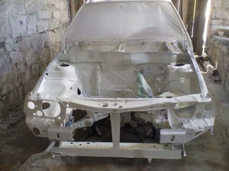

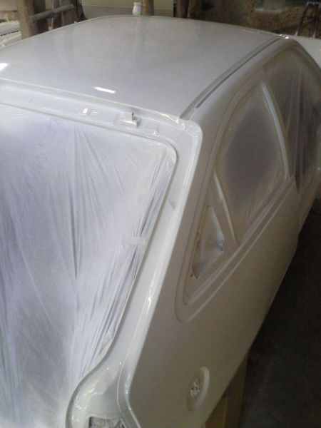

    Der Plan ging soweit auf :D

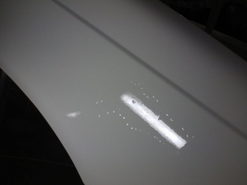

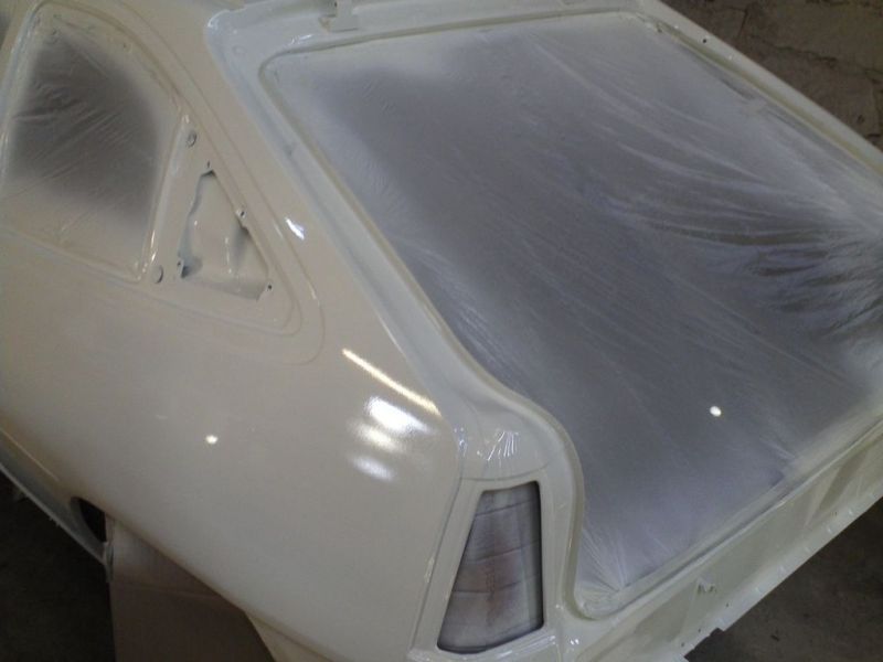

    Ging zwar bescheiden los,denn die erste Ladung Farbe konnte ich direkt wegkippen, der Härter war nicht mehr gut.
    Ansonsten ging es ziemlich gut. Erwartungsgemäß wenig Staubeinschlüsse,aber die Farbe ist saumäßig dünnflüssig und läuft ruckzuck weg.Aber ich glaube das ist bei weiß generell so. Dummerweise kommt das ja beim Snow gleich wieder auf mich zu :rollin: . Auf horizontalen Flächen ist das ja schön, aber ansonsten hat man schneller Nasen als man gucken kann.Den rechten Kotflügel werde ich benau deswegen wohlnochmal machen,Farbe hab ich ja noch genug.
    Ansonsten ist es recht gut.Hie und da ne Nase Schleifen, dann wirds.

    Da hab ich lange dran überlegt.Machen wir uns nix vor,Ne Komplettlackierung in dem Umfang offiziell in einer Lackiererei ist wirtschaftlicher Unsinn - zudem will ich ja auch in Urlaub fahren und solche Sachen.
    Im Herbst hab ich ja in genau dieser Bude die Seiten des grauen GSI gelackt. Dachte zuerst für ein Winterauto tut es das. Das Ergebnis war aber überaschend gut, praktisch keine Staubeinschlüsse. Da war ich echt überrascht.Das war für ne Garagen-äh -Scheunenlackierung zu gut. Hätt ich nicht mal beim Klarlacken den Deckel der Pistole schief aufgeschraubt :stance: wäre es echt schön.
    Keine Ahnung,ist so ein komischer Lehmboden und ebenso komische Tuffsteine von 1904,die stauben irgendwie nicht.
    Sprich,es hat mich ermutigt - hier die Antwort:
    Morgen Früh sauber machen und nachmittags meine neue Atemmaske einweihen, das ist der Plan.

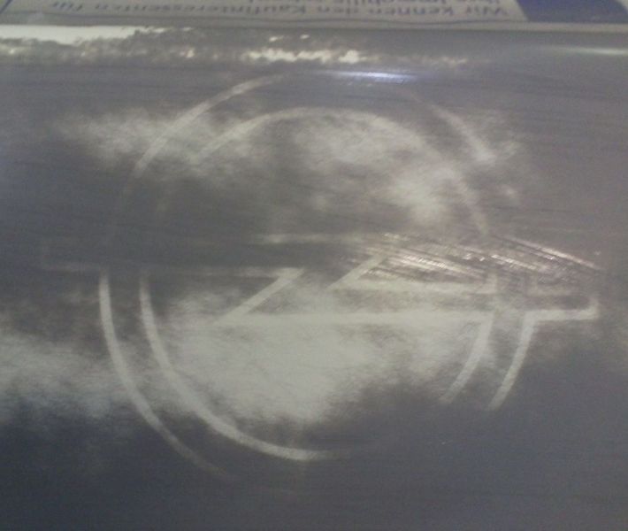

    Hab die Aufkleber ja mit nem Folienradierer entfernt. da sich die Heckfolie aber mehr als störrisch erwies und der Radierer nach etwa einem Drittel des Heckdeckels am Ende war,hab ich schwerere Geschütze gegen die Folie aufgefahren.Heißluftfön gab nur Geschmiere, also Druckluftexzender raus und ab dafür.
    Natürlich musste ich dann anschließend Füllern wie harry, um die Schleifriefen wieder weg zu kriegen.
    Beim Nasschleifen des Füllers kamm dann das zum Vorschein:
    Wie kann man denn davon noch was sehen? Hab den Aufkleber wegradiert und anschließend ging da ja auch noch der Exzenderschleifer drüber.
    wieso kommt das Emblem unter dem Füller wieder raus? ?(
    Ich check das nicht.Fühlen kann man ihn nicht ( wie auch? ) nur sehen.
    Hat da we ne Antwort warum man den noch immer durschscheinen sieht?

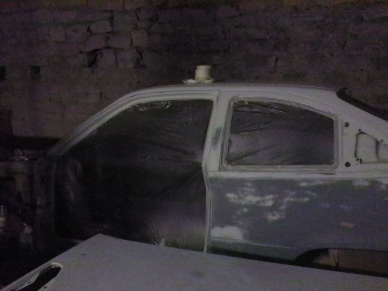

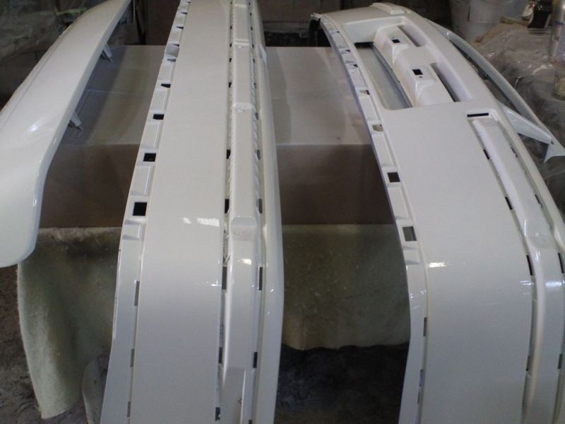

    Die letzten zwei Tage hab ich mal mit Spachteln,Füllern und Nassschleifen verbracht.
    So ne Arbeit nimmt echt kein Ende,vor allem die Steinschläge auf der Haube haben Nerven gekostet.
    Heute nehme ich mir den verbleibenden Rest vor - Heckdeckel, Stossstangen + Spoiler, denn hab ich das Nassschleifen hinter mir.
