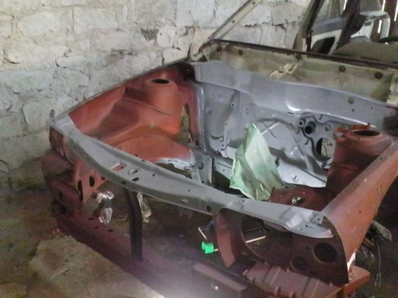

Heute hab ich den ollen Motorraum eeendlich soweit parat.
Is ne Heidenarbeit bis man da jeden Winkel mir dem Negerkeks etc traktiert hat.
Dann sauber machen - anschleifen - nochma saubermachen.. dann endlich Grundierung drauf :rollin:
Meine Freundin meinte schon ich solle doch gefälligst auch Brummgeräusche machen, wenn ich schon den ganzen tag im Motorraum hocke ![]()
