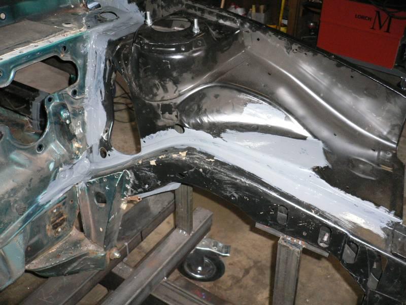

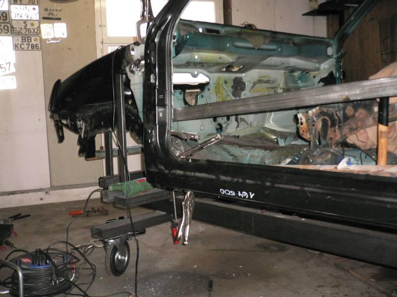

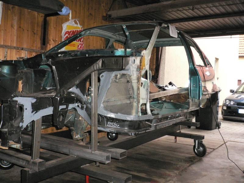

So langsam kehrt wieder stabilität zurück ins Auto. Längsträger und Radeinbau sind eingeschweisst. Hat soweit ganz gut geklappt. Das ganze wurde vorerst mal Grundiert, aber die Schweisspunkte muß ich noch sauber verschleifen. Die A-Säule kam auch noch raus und die neue + Schweller und Schloßblech durften zur anprobe mal ans Auto.
Vorher-Nachher

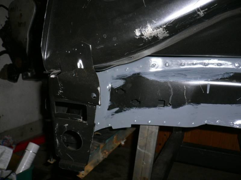

Heute gings ans entrosten und beseitigen von Rostlöcher. Der neue Längsträger und Radeinbau durften probesitzen und sind auf anhieb im Maß.....hätt ich nicht gedacht das die so problemlos passen. Wenns gut läuft werden die Morgen eingeschweisst.

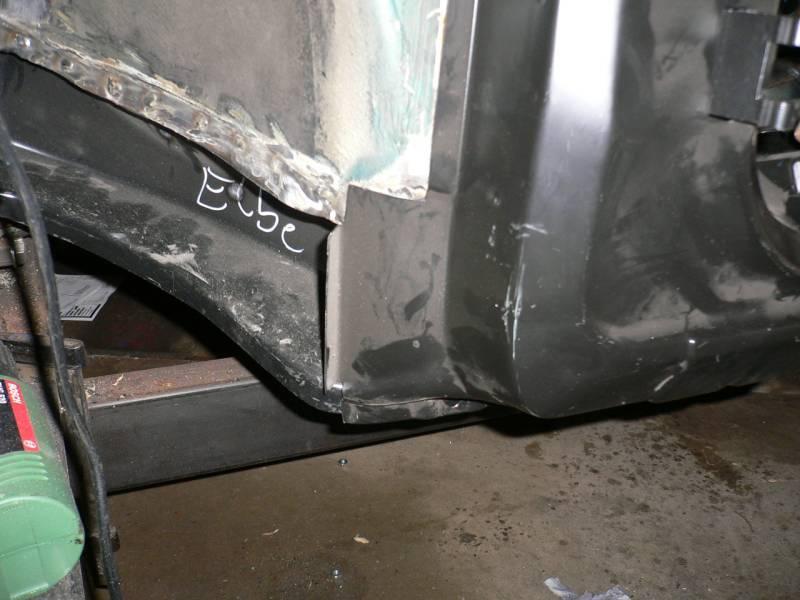

Heute kam der Radeinbau links und der Längsträger raus.

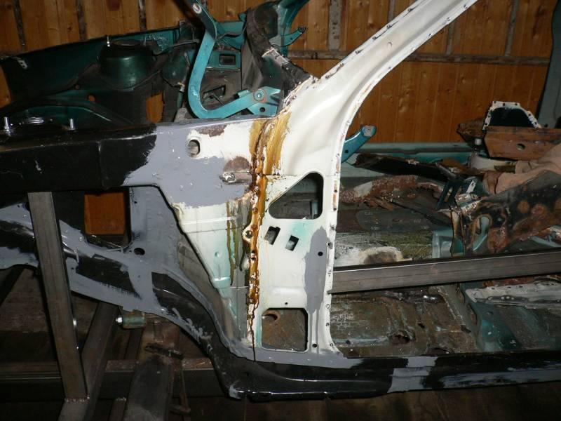

Das Radlaufproblem begann schon in der Produktion. Es wurde oberhalb der Schweisspunkte im Radlauf eine PVC-Naht (Nahtabdichtung) gezogen, vor dem zusammenpunkten auf das blanke Blech! Anschließend gingen die Karossen in das KTL-Bad usw. Das bedeutet das wo die PVC-Naht ist blankes Blech ist !
Mit der Zeit härtet das PVC aus, und auch durch Fahrzeugverwindung reisst die Nahtabdichtung und Kondenswasser dringt ein. Das Resultat kennen wir alle.... -

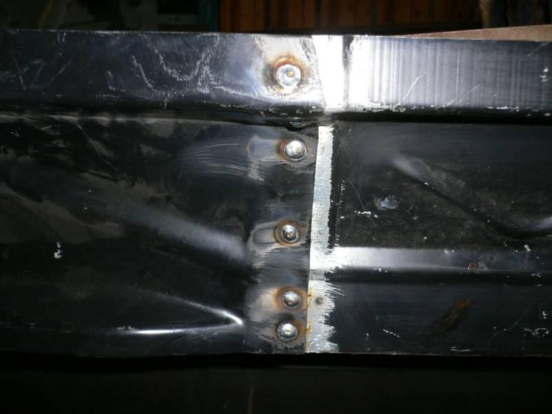

Heute sollte der Innenschweller unbedingt rein! Also erstmal wieder raus mit dem und die Grundierung runter. dann konnte ich den endlich einschweissen. Und weil noch ein bischen zeit war kam auch noch der Querträger vorn und das Schlossblech raus.
