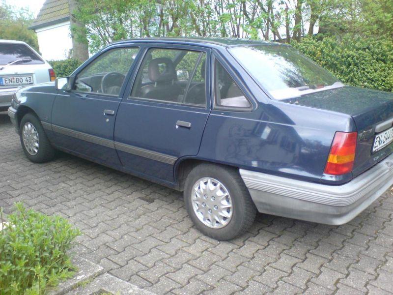

wie oben schon geschrieben, glaub ich das eine serien stufe vorne höher ist als z.b. ein cabrio! und dann sind ja die tieferlegungen nicht vergleichbar.
es sind zumindest alle stufen die ich bis jetzt gesehen habe vorne ziehmlich hoch gewesen, meine auch mit serienfahrwerk!hier mal nen bild im originalzustand:
Frank: Also wegen den Dämpfern denk ich schon das es gekürzte sind. hab die ja so mit den federn zusammen bei KAW gekauft!
Und das foto von der stufe. was sind denn da für federn drin? -
ich fahr ja auch nur nen C14NZ......mit nem C20XE würds warscheinlich noch anders aussehen.....und auf dem bild sind 155/80 R13 drauf! mit 16 zöllern gehts bestimmt besser!
ich hab auch irgendwie das gefühl, das alle Stufen die ich so sehe, mit Standart fahrwerk, vorne viel höher sind als z.b. nen cabrio!
Dann ist ja klar das der mit 65 tiefer nicht so aussieht wie nen cabrio mit 60 tiefer.
Ansonsten weiss ich ncht woran es liegen könnte!
Wer noch nen tipp hat, immer ran damitAber nochmals danke für eure hilfe
Gruß Mathhias
