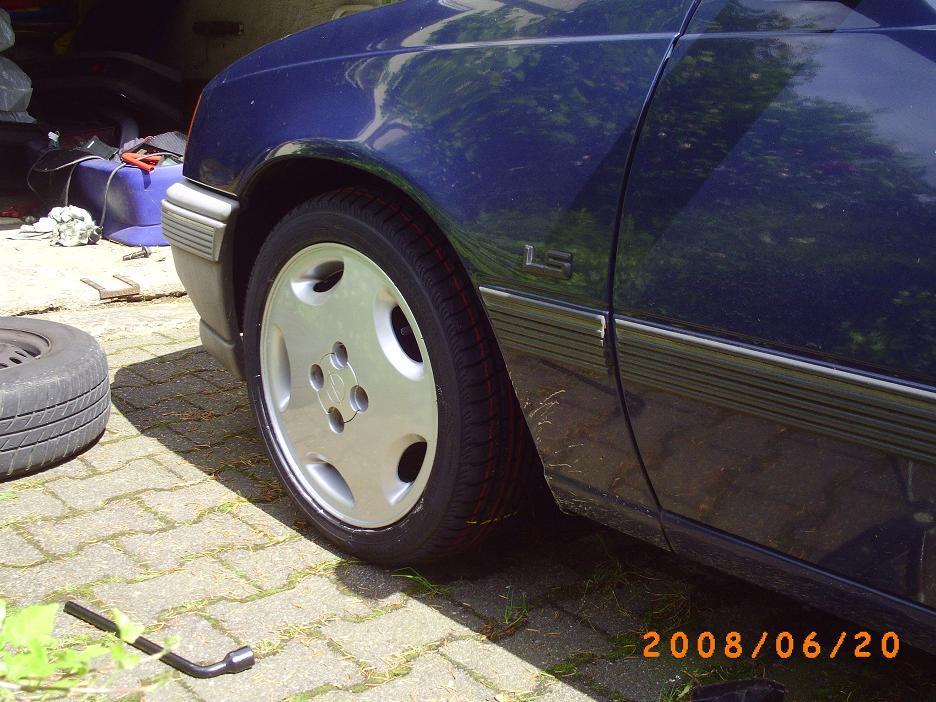

    ich mach mal probehalber meine sommerpellen vorne drauf um gucken und dann mach ich mal nen foto für euch! vernünftig direkt von de seite!

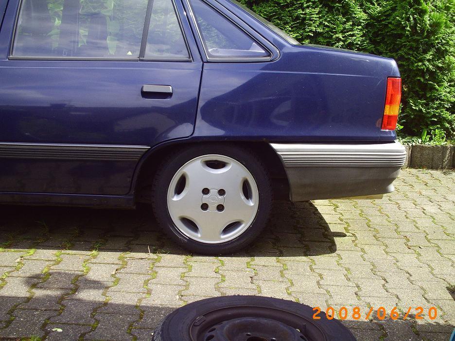

    Also das foto ist ja vom 20.6.2008! da war das fahwerk max 1 monat verbaut und die reifengröße ist 195/45R15!
    Ist aber jetzt mit winterreifen genau so!

    Also so wie deiner mit 80/60 ist, sehen ja manche mit 60/40 aus!
    komisch irgendwie
    Bin ja auch voll und ganz zufrieden mit dem Fahrwerk ansich. nur ich hab schon viele mit 60er federn gesehen die vorne tiefer waren, sprich reifen und kotflügel noch 1 finger ca! bei mir passen fast 4 finger rein!

    Hier mal nen Foto von meinem Vorne:
