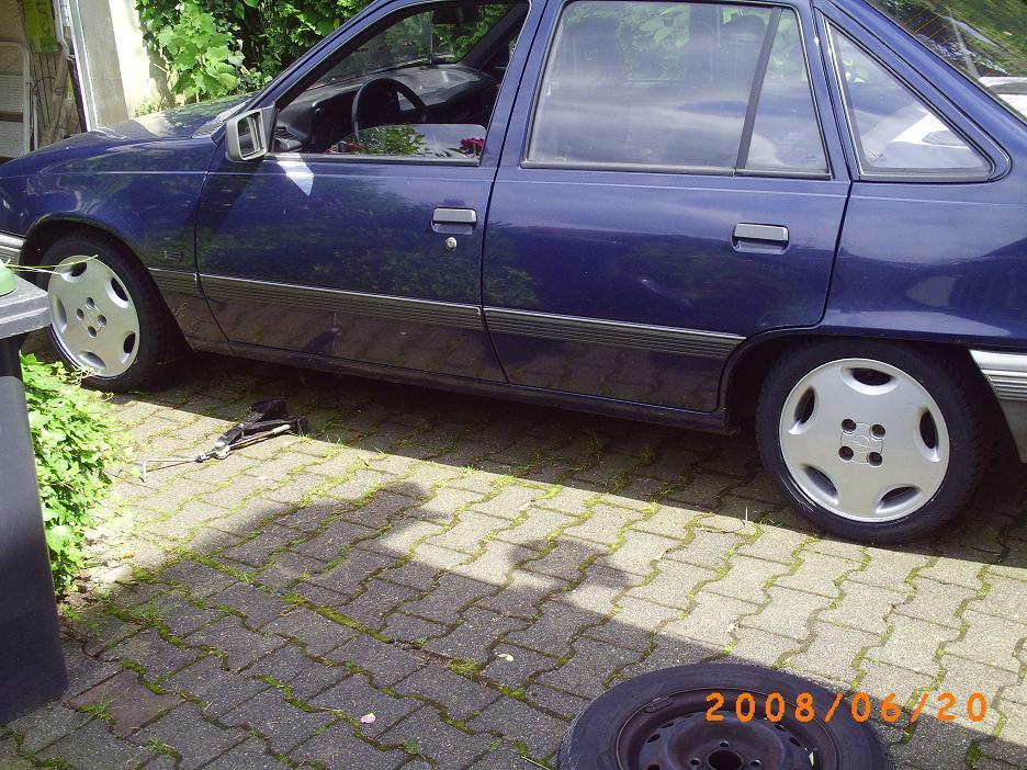

Frank: hab die Federwegsbegrenzer und die staubschutzkappen heute gekürzt! mal abwarten ob er sich jetzt noch setzt. hab aber gehört, das es mit gelben konis eh lange dauert bis er in die knie geht!
Beiträge von At23k
ja wegen der tiefe hoffe ich auch das da noch was kommt. hab schon von mehreren gehört, das es ewig dauert bis sich das setzt mit gelben konis! ich hoffe nur das mir der tüv oder dekra kein strich durch die rechnung macht, da ich ja 195/45 r15 78V fahre. serie ist ja 84!!!!
ja danke schön. warum der vorne nicht so tiefist weiss ich auch nicht. das fahrwerk ist zwar erst 2 wochen drin aber trotzdem ist der für 65 tiefer zu hoch.
soo hab heute meine reifen bekommen und direkt montiert! sind 195/45 R15 auf ner 6x15 ET 49 Cali 16V Felge!
