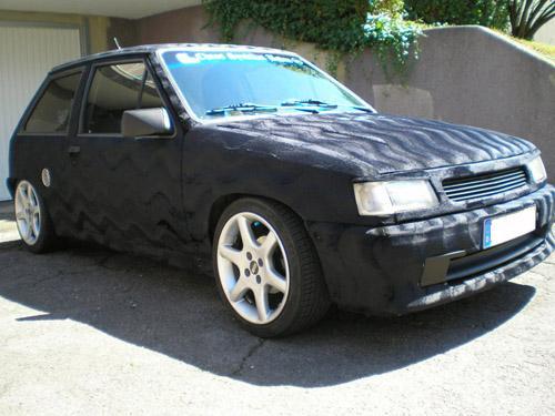

die fellidee :nein:
In Baden Baden auf nem treffen hab ich das schonmal gesehen an nem corsa.
Geschmackssache sagte die Fliege.....
Gruß Kai
Ich glaub der wars. Bin mir aber nicht ganz sicher
