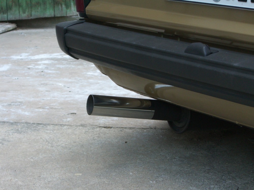

    Mein Vorschalldämpfer-Ersatz ( lt. Katalog für GT/E) hat einen Aussendurchmesser von nur 45mm 8o - etwa ein Irrtum ? O.K. seit letzte Woche habe ich einen nagelneuen Endschalldämpfer Serie Kadett D 18E. Der Anschlußflansch hat ein Innendurchmesser von etwas über 45 mm also gemacht um auf ein 45mm ! Mittelstück montiert zu werden.
    Ich glaube beim 1.3 S sind es auch 45mm. 1.0 und 1.2 sind noch kleiner.
    Wie immer - alle Angaben ohne Gewähr ;)

    Noch einer in Gold - ich werd verrückt :), und dann auch noch mit SSD. Da hab ich doch schon einen KAT gesehen oder - was für eine Maschine hat er drin ?
